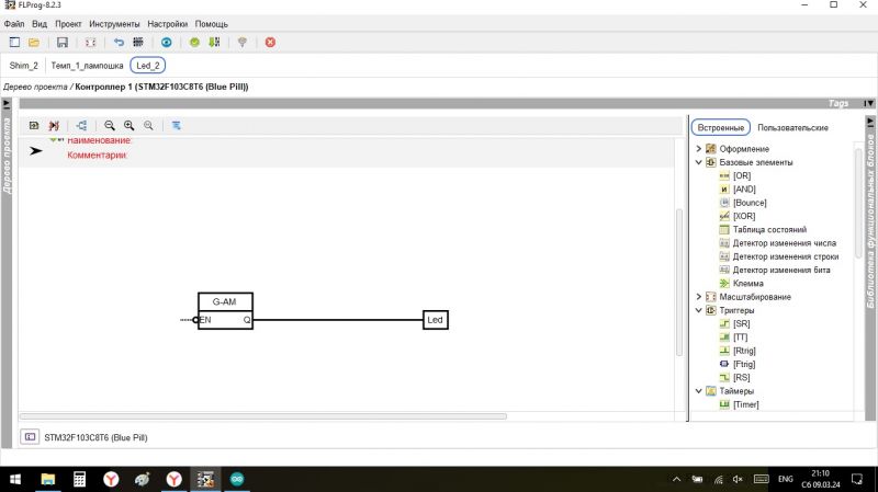

Недавно узнал, что есть такая визуальная среда программирования как FLProg автор её Сергей Глушенко.
Ей уже более 10 лет, но на РадиоКоте информации мало и раздел отдельный отсутствует. Можем кому будет и полезна тема.
Программа представляет из себя графическую среду для рисования принципиальных или логических схем.
Имеет богатый выбор модулей Arduino, дополнительных модулей, работающих с Arduino, датчиков и исполняющих устройств

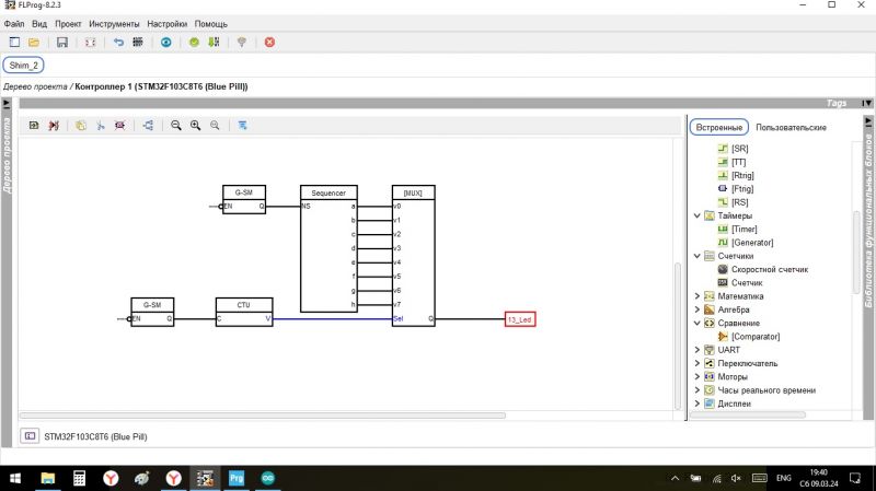

Немного поигрался со светодиодом PC13 LED на этой плате.
На сегодня только голая плата под рукой, так что пока:
Обычная моргалка лампочкой
Шим по таблице, с нарастанием и убыванием яркости
Кучу других кубиков подключал, отключал. Логика, счётчики, компараторы и т.п.
Как соберу наборчик обвязки, ещё продолжу играться, там много интересного :))

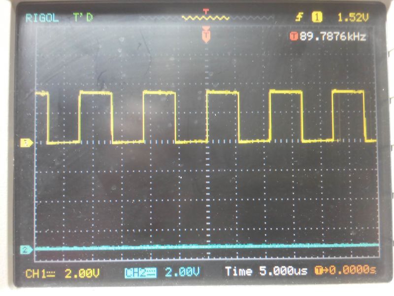

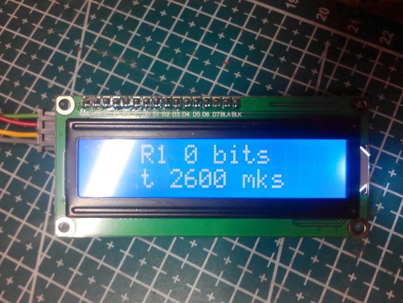

Stm ка просто под рукой есть, не покупать же другие, чтоб проверить программку. Да и синяя эта пилюля, от братьев из поднебесной, стоит не дорого.
С незамудрёнными задачками вполне справляется. АЦП и ШИМ работает (правда не на всю мощь), кнопки нажимаютя, экранчик показывает. За один вечер можно собрать много своих поделок, без знания языков программирования.
На обычном симметричном генераторе задал частоту в 1 мкс, да там уже не справляется, ошибок не выдаёт, но работать правильно не хотит. Видать ещё и настройки по умолчанию на низких частотах. :dont_know:
Настройки ШИМ и АЦП на форуме попадались, даже готовыми блоками, а про настройки тактов не встречал.
