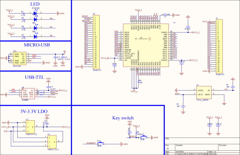

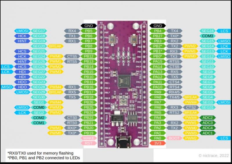

Схема борды
Светодиоды PB0,PB1,PB2
Кнопка BOOT/PA0
Больше ничего нет, все выводы на гребенках
Ссылка на плату https://cdn.jsdelivr.net/gh/Hi-LinkDuin ... index.json
Тестовый пример компилируется, прошивается и в старой IDE и в новой. Новая предпочтительней, так как позволяет скакать по дефинициям и разбираться что к чему.
Кстати, на w801 тоже компилируется, шьется и запускается только в старой IDE. В новой, чтобы борда ожила, после прошивки нужно закрывать IDE. Что то косоглазые намудрили :)
Уже теплее... Оказывается IDE не нужно перезапускать, достаточно COM порт переназначить. Надо в конфигах прошивальщика поковыряться
Ларчик открылся просто. Нужно демонтировать резистор R7 c линии RTS и все работает и в IDE 2/0/3. Один хрен надо на кнопку ресета нажимать в рукопашную. Это на плате W801 ver.1.0

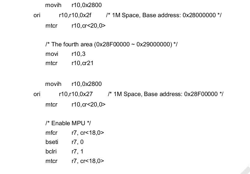

maxlab писал(а):
Ничего искать не надо. На Алике или на Тао-Бао хоть ведрами закупай.
Алик и Тао-Бао у меня не работают.
я под санкциями))
:tea:
maxlab писал(а):
Про ассемблер и IDE здесь есть
там ассемблер не правильный))
Screenshot_1.jpg [26.52 KiB]
это мне под каждый новый камень.. по новой учить все инструкции ?
:shock:

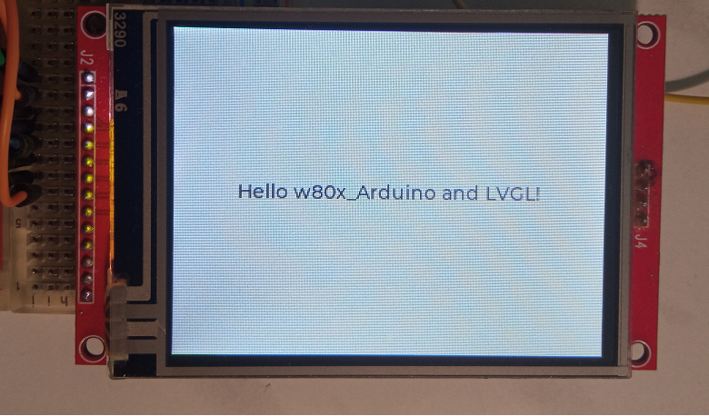

Добрый день!
Выпустили новую сборку 0.0.5
Еще больше совместимости с ванильной ардуинкой.
Запустили LVGL
Если будет интерес, расскажу как.
