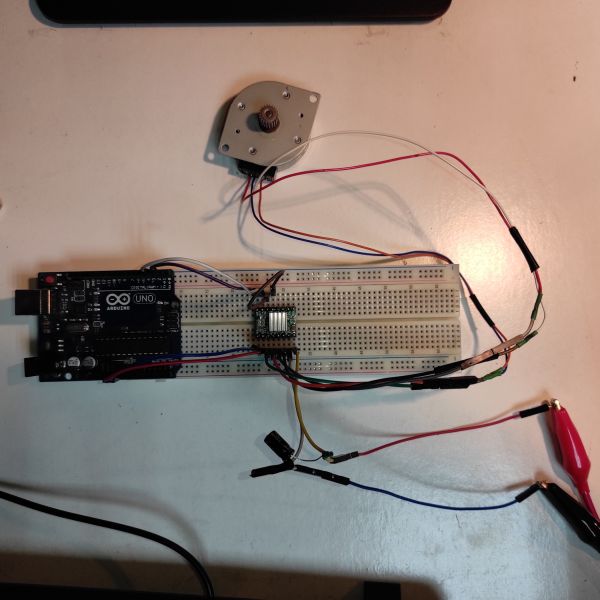

Добрый день!
Продолжаю свои эксперименты. В этот раз с шаговым двигателем EM-235 от старого принтера. В качестве руководства использую эту статью.
В качестве драйвера для принтера выбрал A4988. Выводы моторчика прозвонил, нашел парные.
Собрал.
Скетч взял из той же статьи.

И конечно же опять не работает, не крутится. При включении всей этой схемы блок питания под нагрузкой выдает 2.6В, хотя настроен на 12В. Я сразу же его отключаю, боюсь спалить и его и драйвер.
Что же я опять делаю не так?

При такой просадке есть лишь два варианта: либо Вы неправильно соединили проводки, либо что-то горелое-неисправное-фальшивое. Программа не имеет значения
Добавлено after 4 minutes 6 seconds:
А сигнал Enable разве не обязателен?
Добавлено after 2 minutes 6 seconds:
А, вижу, по умолчанию активен...

Нашел ошибку в питании. На блоке питания черный провод был соединен на "-", а не на GND. Сейчас при включении БП под нагрузкой показывает 12В и 0А. Может я уже спалил драйвер?

Может, спалили, может, не спалили, это науке неизвестно.

Большинство посетителей форума привыкли к СТАНДАРТНЫМ ЭЛЕКТРОСХЕМАМ, а не к художественным рисункам и/или фото вместо них.
Хотим получить консультации - приводим свой вопрос к понятной для консультантов форме изложения. Хотя бы splan или простейший paint или фото нарисованной карандашиком на бумаге схемки...
