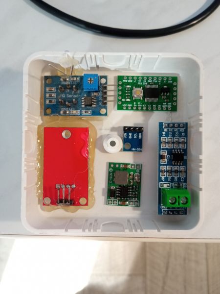

Примерно так будет выглядеть конструкция датчиков микроклимата внутри лодки.
После отладки кода все внутренности замазываются цапон-лаком и коробочка герметизируется.
Полное радиоуправление - это вишенка на торте :). Можно попробовать ... но это не точно :)

Первый комплект датчиков готов. Выкладываю скетч. В комментариях к коду написано куда что подсоединять. Питание - DC/DC преобразователь с 8-18 на 5 вольт. Трансивер RS485 любой, с сигналом разрешения передачи.

Этот код должен на любой нано,про микро,уно заработать
Контролировал работу с помощью QModBus. Данные идут корректные
Потроха буду герметизировать.
Ток потребления 73 мА
Следующее на очереди это датчик пространственной ориентации

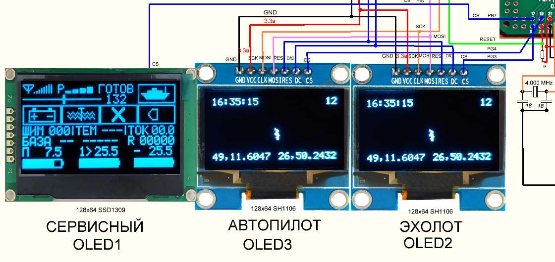

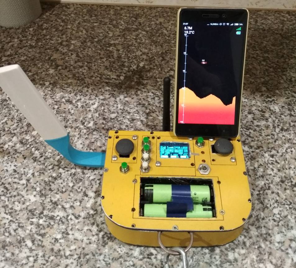

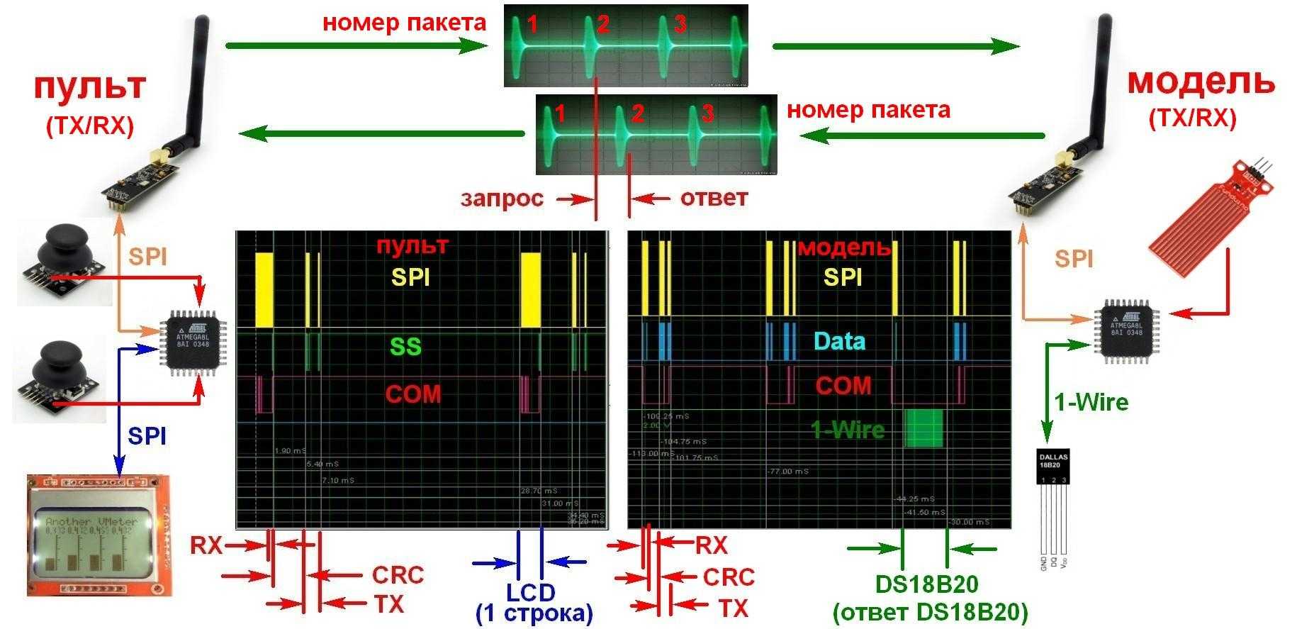

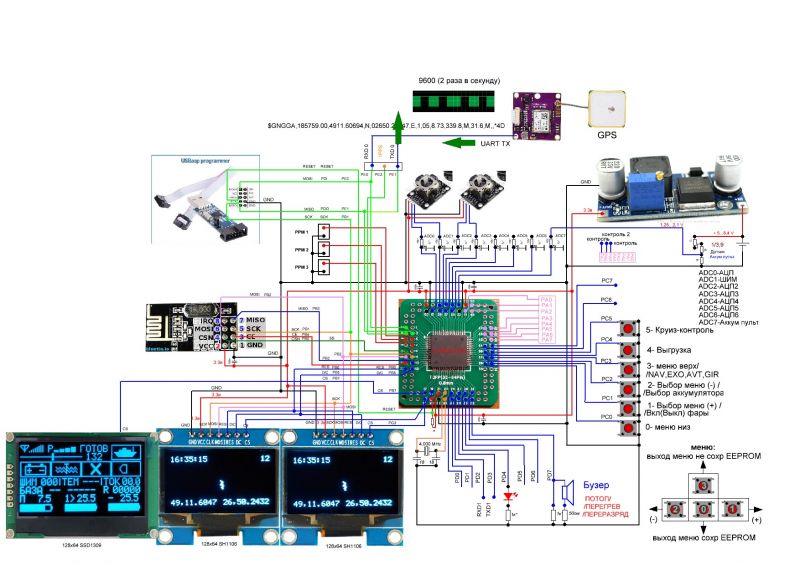

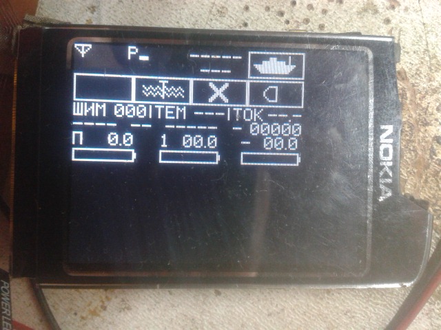

датчик пространственной ориентации...
:roll:
а мы так ине доделали пространственную ориентацию...
https://img.radiokot.ru/files/54967/med ... 1njro5.JPG
https://img.radiokot.ru/files/54967/med ... 3c55tt.JPG
https://www.radiokot.ru/forum/download/ ... ?id=359087
https://www.radiokot.ru/forum/download/ ... ?id=359224
https://www.radiokot.ru/forum/download/ ... ?id=359225
https://www.radiokot.ru/forum/download/ ... ?id=359233
ещё добавляли кучу датчиков...
https://www.radiokot.ru/forum/download/ ... ?id=359330
https://www.radiokot.ru/forum/download/ ... ?id=359328
и т.д.
Добавлено after 2 minutes 11 seconds:
в итоге подключились к компу))
https://www.radiokot.ru/forum/download/ ... ?id=358997
https://www.radiokot.ru/forum/download/ ... ?id=359228
https://www.radiokot.ru/forum/download/ ... ?id=359229
Добавлено after 56 seconds:
а яхта будет управляться с телефона ? ))
https://www.radiokot.ru/forum/download/ ... ?id=358648
Добавлено after 50 seconds:
или с компа ?
https://www.radiokot.ru/forum/download/ ... ?id=358560

а данные выводить куда ? на экран ?
ковыряли мы разные экранчики... от LCD...

до OLED...
https://www.radiokot.ru/forum/download/ ... ?id=360055

меняли схему 10 раз...
https://www.radiokot.ru/forum/download/ ... ?id=356812
https://www.radiokot.ru/forum/download/ ... ?id=360054

делали по радио...
https://www.radiokot.ru/forum/download/ ... ?id=313952
делали по Wi-Fi...
https://www.radiokot.ru/forum/download/ ... 074fd886f3
делали по всякому))
