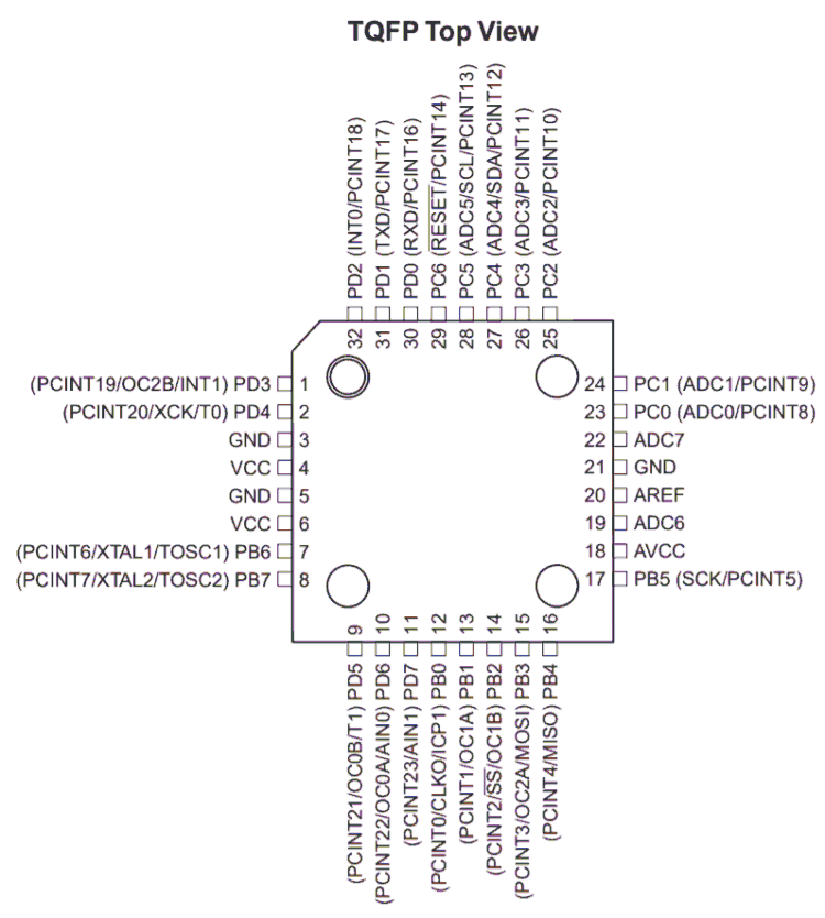

Привет коты!.На клоне ардуино про мини с камнем ATMEGA168p ( и с ATMEGA328p тоже самое ) у которого с торца 4 контакта с4 с5 с6 с7 . На с4 с5 настроил i2c. Оставшиеся С6 С7 хочу использовать как простые выходы порта. Гугловские советы изменить фьюз или записать два раза в седьмой бит MCUCR еденицу не помогают. (((

У ардуино - pro-mini на модуле НЕТ обозначений вида "...4 контакта с4 с5 с6 с7 ..."
там присутствуют только А4, А5, А6 и А7.
В рамках работы под ардуино IDE переназначение выводов "за пределами рамок референса" удел специалистов.

Это пины ADC6 и ADC7 микроконтроллера, они не могут как GPIO работать.
Они только к АЦП подключены.

У данного МК нет 7го пина на порту С. Я хз что там у там за выводы такие c6, c7... а PORTC6 = RESET.
mega168p-pinout-sm.png [32.14 KiB]
mega168p-portc-sm.png [7.54 KiB]

Sorry там на ардуине действительно А4-А7 (это я так сократил понятие о чем я) И в даташите нет седьмого пина у порта С, щас только обратил внимание. И я напрасно залочил фьюзм DWEN одну arduin ку в попытке решить проблему ))) слава богу что у меня их штук 20 с Китая))) Спасибо! Успокоили )))
