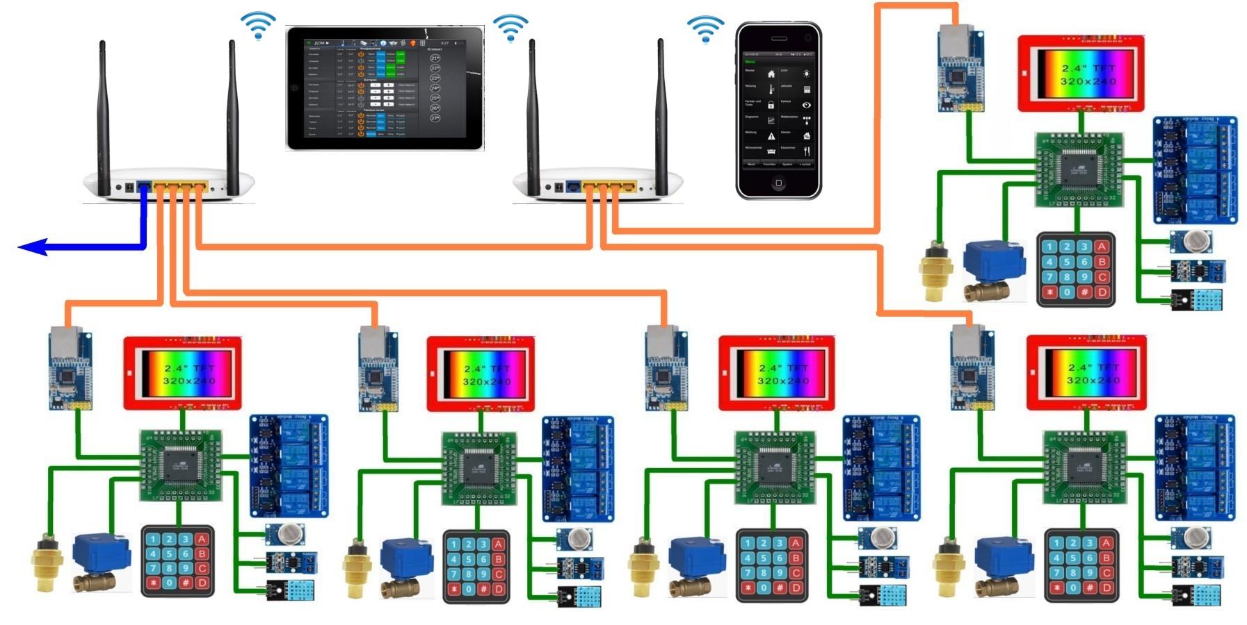

-у меня нет ардуино.
-я не использую библиотеки. Пишу своё. ))
я делал такую схему...
PCM-256 Wi-Fi.jpg [138.82 KiB]
потом такую...
дом.jpg [166.29 KiB]
сейчас делаю такую...
схема_1.jpg [196.87 KiB]
я просто добавлял в ответ HTTP условие... if () else ()... И строковую переменную...
И далее передавал ответ в виде текстовой строки или страницы HTML.
// у меня AJAX.
