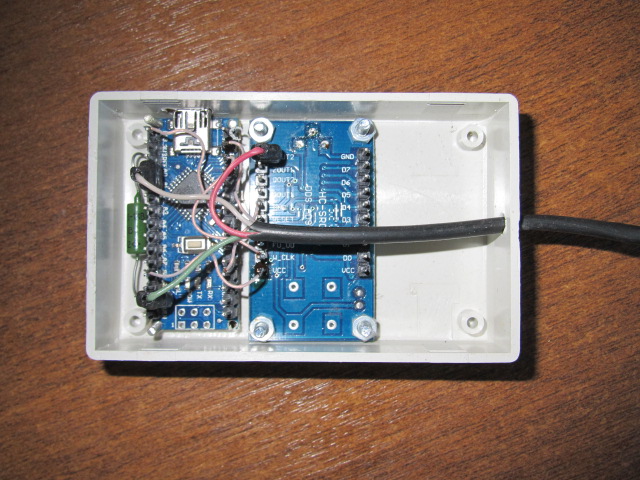

Предлагаю схему простейшего ГКЧ на базе AD9850 и Arduino Nano c USB. Питание ГКЧ от USB. АЧХ выводится на экран ПК. Два режима ГКЧ и просто генератор. Все управление идет с ПК.

ass20 писал(а):
Для отображения АЧХ в любом случае нужен экран (осцилографа или ноутбука). Согласитесь, экран ноутбука более информативен чем
предложенный Вами. А если использовать ноутбук логичнее управлять с его клавиатуры. Достоинство данного варианта:
основное ПО установлено на ноутбуке и минимум деталей и соединений, не нужен блок питания. Можно собрать за 30 мин.
