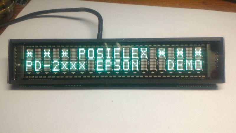

Для упихивания в компактный корпус/бутылку/трубу отлично подходят дисплеи POSIFLEX PD-2800/320. К тому же есть масса предложений на Авито.

Energizer-A писал(а):
Хорошая идея 8) я и сделал именно так- на основе кода "простые часы с wifi" о чем писал чуть выше и ссылку давал
я наверное не совсем точно выразился
я имел в виду не слать в контроллер индикатора данные для его знакогенератора
а приделать есп напрямую к ДРАЙВЕРУ индикатора, а контроллер тот древний выкинуть
однако я посмотрел на фотки и загуглил даташит на драйвер
это плохой, негодный драйвер
в нем нет собственного генератора и нет экранного буфера озу, только регистры и высоковольтные драйверы анодов
так же в нем нет шины спи, только входы регистров и таких линеек регистров 4 штуки
поэтому есп будет нагружена сильно софтовым бит бангом, хотя при ее скорости даже в 80мгц это наверное не так уж и страшно
весь вопрос в асинхронности работы кода управления драйвером и кодом вебсервера
вот даташит на драйвер SED2800FVA
так что лучше тупо слать байты в юарт
вчера пришла идея в другой теме - сделать из такого индикатора индикатор уровня аудиосигнала :)))
интересно, насколько он шустрый на 115200 будет, чтобы успевать отрисовывать 40 символов
Что до скорости отображения линейки - если не все знаки обновлять то вполне справится..
а у тебя он на какой скорости работает? 9600?
да и как не все знаки обновлять? а как тогда затирать то, что не должно светиться? для этого же формируют после еще пробелы?
