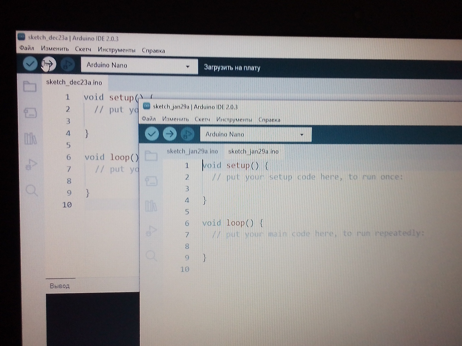

Кыстати...
Версия ардуиноIDE 2.0.3 при попытке открыть новый скотч "задваивает" исходник...
Без шаманизьму не устранить...
С чем такое может быть связано?...

Стандартная операция...
Из открытого окна текущего проекта IDE запускаем новое окно
(Файл -> новый)
в старых версиях (1.8.9/1.8.19 и у 2.0.0) запускается обычное окно нового проекта:
https://img.radiokot.ru/files/20529/31qeyf2h50.jpg
а в 2.0.3 вот такая "неразбериха":
https://img.radiokot.ru/files/20529/31qeygzn1l.jpg
Довольно неприятная таки штука...

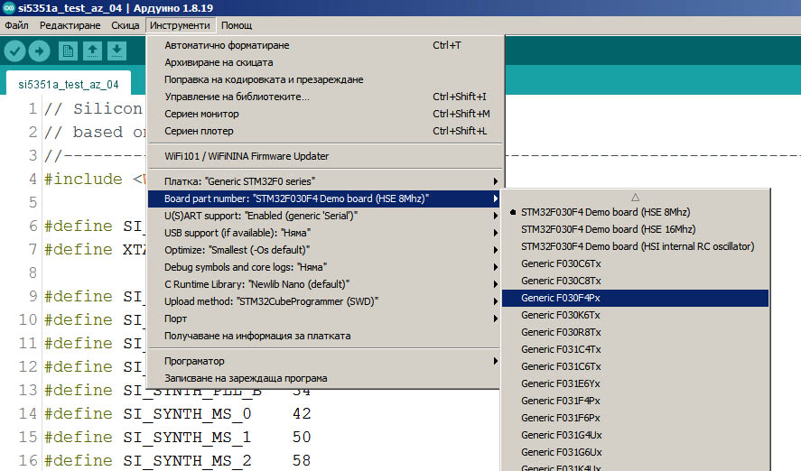

Добрый день! У меня такой вопрос. Разбирался ли кто подробно с тем, как работает препроцессор в arduino IDE и где какие системные библиотеки находятся?
Я в этой среде пишу программы, в основном под blue pill (stm32f103c8t6) но тут понадобилось написать под stm32f070f6c6. Удалось уже помигать светодиодами, но пришлось в качестве исходной платы взять stm32f030f4p6 а у нее ресурсы похуже, например, 16 к flash (а в stm32f070f6c6 - 32к). Я даже нашел файл, где это поправить можно. Еще не пробовал.
Мне интересно, есть ли какие-нибудь обзоры про то, как в arduino IDE посмотреть все библиотеки, которые используются при компиляции данного скетча.. Меня под stm32 больше интересует, но вообще это вроде бы для любых одинаково.
Можно ли оттрассировать текст на Си после условной компиляции и до компиляции в код как-нибудь? Хотя бы получить один текстовый файл со вписанными содержимыми всех инклюдов? Есть ли утилита для этого. Могу сам написать на каком-нибудь скриптовом языке или на Си, но если есть готовый набор инструментов для решения таких задач - то киньте ссылочку пожалуйста.
А задача такая. Под arduino IDE видеть все после условной компиляции, желательно в удобном виде. А также иметь возможность этот текст править, не влезая в библиотеки.
Спасибо!
 Заголовок сообщения: Re: Arduino IDE в вопросах и ответах
СообщениеДобавлено: Вс мар 12, 2023 17:44:08
Карма: 25
Рейтинг сообщений: 450
Сообщений: 1630
Откуда: KN34PC, Болгария
stm32duino / Arduino_Core_STM32
https://github.com/stm32duino/Arduino_Core_STM32
Untitled-1.jpg [118.66 KiB]

Так я ее и поставил. А мне нужно не 16 кб а 32 кб и у stm32f070 периферия все же другая. В дебрях Arduino IDE я даже нашел файл с инициализацией именно stm32f070. Но я хочу освоить работу с "внутренними" библиотеками и спрашиваю про каких-нибудь авторов, кто этому научился и написал какие-нибудь тексты об этом.

Ясно. (Да, вопрос был "обратным" :) РУ->БГ несоответствие транслейта)
STM32F070F6P6?

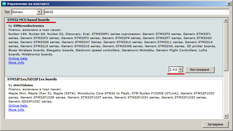

Да. Эта. stm32f070f6p6 У нее 32 к памяти (а может быть, неофициально, и 64к ) и 20 ножек.
Все равно Вы полезную информацию написали. Там есть stm32f030p6 она тоже 32к, а не 16.
Только какая ссылка у Вас на репозиторий и какая версия аддона? У меня https://github.com/stm32duino/BoardMana ... index.json
версия 1.9.0 и у меня показывает существенно меньше плат, чем у Вас и чем заявлено там. Почему?

Ссылка та же.
v2.4.0

Странно. Среда arduino IDE v. 1.8.19 Аддон вообще называется по-другому, а такого как у Вас нет.
Java 32 разрядная стоит. Обновить надо наверное.

Код:
https://github.com/stm32duino/BoardManagerFiles/raw/main/package_stmicroelectronics_index.json
https://github.com/stm32duino/BoardManagerFiles/raw/master/STM32/package_stm_index.json
http://dan.drown.org/stm32duino/package_STM32duino_index.json
Добавьте еще две ссылки, может оттуда вариант. Они в мои архиви, но когда начинают "весить" (медленно открывается IDE) удаляю все и все сначала. Бы предпочел, чтобы было загружено только один, тот, что нараб. столе. Там и AVR все есть, и многие другие.

Получилось! Теперь список плат такой же, как у вас. Ошибка моя была в том, что неправильно скопировал адрес репозитория.
Откомпилировал blink под f030c6 - там тоже 32к памяти. Залил в f070f6p6 - работает!
