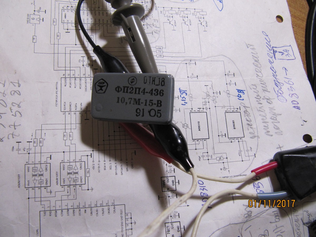

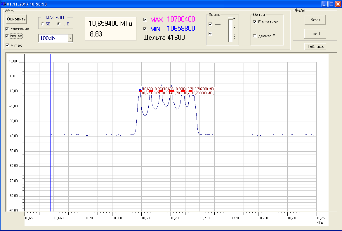

У меня ГКЧ три входа, А0- на диодах Д18, А2-вход логарифмический, А3- вход линейный. Собраны на AD8310 и AD8361. Залита последняя прошивка. Для примера, снял ещё раньше, АЧХ для фильтра ФП2П4-436-10,7М-15-В." Корону" так и не удалось убрать, хоть пробовал согласовывать резисторами 50ом+ подстроечные, включал параллельно и последовательно. Попробовал снять АЧХ пьезокерамического фильтра ( трёх ногий на 10,7Мгц) ничего не увидел. Это предыстория. Теперь основное. Хотел посмотреть и настроить тракт ЧМ приёмника Океан. Не смог, показывает ровную линию. Для настройки контуров подавал сигнал 10,7Мгц+ и - 15Кгц. на вход платы ( блок УКВ отключил). Мерил на Базе последнего транзистора ( перед дробным детектором). Подавал и с большей девиацией, но результат прежний, ровная линия. Подскажите, что надо сделать, что бы можно было пользоваться?

Прежде всего, согласовать фильтр по входу и по выходу. У вас 6-кристальный
кварцевый фильтр, вот, 6 пиков на характеристике показывает. Кварцевые
фильтры (да и ЭМФы тоже) так себя и ведут, когда входное/выходное сопротивление
устройства, к которому они подключаются, не соответствует их паспортным данным.
Как согласовывать - не подскажу, надо знать, куда и как он у вас подключён.
Возможно, просто резисторами. Но надо учитывать, что часть сигнала потеряется
на согласовании. Можно ещё LC цепочками, рассчитанными, например в RFsimm.
В LC потерь меньше.

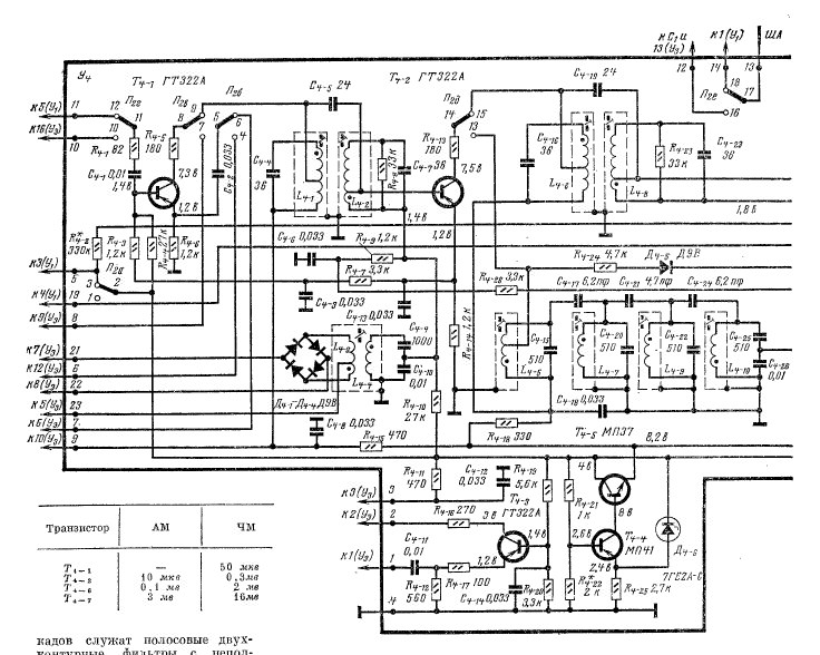

Меня больше интересует как измерить тракт ПЧ-ЧМ.
А фильтр пробовал согласовывать по схемам во вложении.

У Вас не последняя версия. Последняя версия в моем сообщении от июль 02, 2020.
Но во всех версиях принцип измерения не менялся.
Для повышения точности установите максимальное время измерения.
АЧХ можете построить вручную по нескольким точкам и сравнить с полученным прибором.
Вот измерение АЧХ кварца.
При измерении ВЧ необходимо использовать короткие провода. Возможно у Вас длинные измерительные концы.
