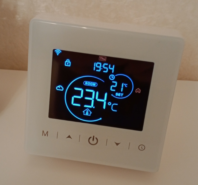

Только сегодня термостат новый подкатил. На днях буду в реальных условиях проверять...но пока что то не пойму ...мои на меге 328 работают как часы на все 100...ваш вариант иногда связь не очень...при очередной передаче иногда передатчик стучит приемнику несколько раз...в итоге всё восстанавливается...но напрягает мальца...nRF24 менял местами с моим на 328...результат тот же ..пока подозрение на максимальную мощность у вас ..перегружает приемник..
пока все на соплях может из за этого..соберу все нормально и потом сделаем выводы..

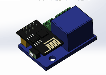

В качестве приёмника - вот такой модуль на ESP01:
Уже готовое устройство, ничего паять не надо. Подаём питание от зарядки мобильника +5В. Выход реле - на клеммы термостата котла.

Я и имел ввиду настройки SPI...speed и mode...
VNS Прошла проверка V2 в реальных условиях...расстояние 8м и 4 стены по 25см базальтовый утеплитель +дерево 20см..полет нормальный!

Выложу все ж на ESP, вдруг кому пригодится.
Глянул на цены ESP32 C3 мини..из-за популярности у нее цена дороже настоящей ESP32 WROOM... :shock: :dont_know:
А ESP01 можно 3 штуки купить вместо ESP32 C3....
Думаю справедливо будет в качестве передатчика переделать код под ESP01...Переделаете? ..да и проблема с 3.3в решается легко, в любом термостате есть эти 3.3в ...да и размер самого модуля если отпаять разъем позволяет его легко вставить в любой термостат..а не городить отдельный коробок...Ежели чего у меня есть пара ESP01...готов тестировать :))
В итоге ваш проект станет самым дешевым вариантом..
