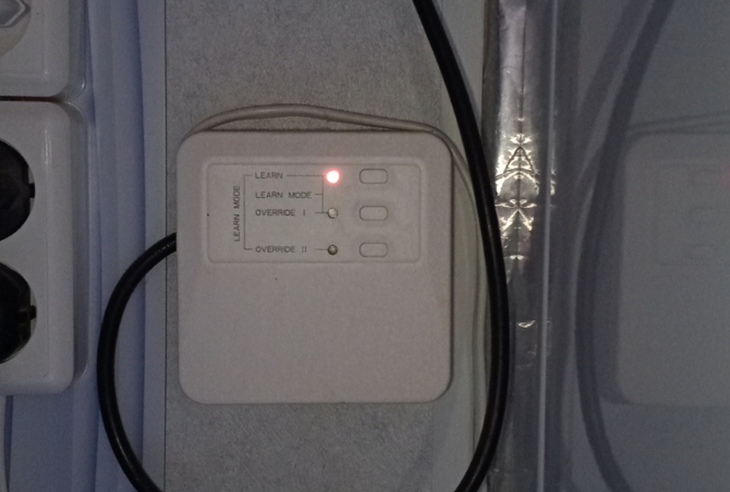

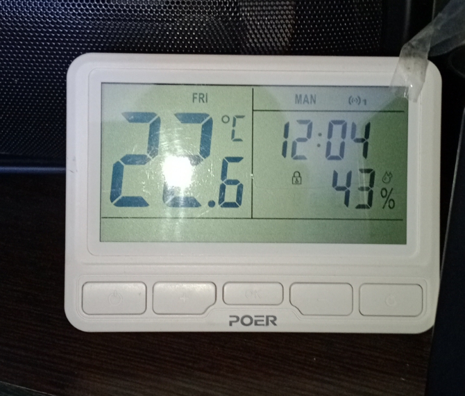

А я лошара по вашему? Про промышленные радиотермостататы я писал выше и много и начинал именно с POER ...говно то еще китайское... батарейки жрет как слон...сколько раз попадал живя на даче только в выходные ....поставил новые батарейки и уехал в город..среди недели получаю сообщение что батарейки сдохли..а значит звиздец термоконтролю в доме.
Благо в котельной еще проводной термостат..он спасает..
что бы не быть балаболом... вам фото этого дерьма..
Да ,оно в работе во втором доме где отдельный котел...но подстрахован ещё одним проводным термостатом ...
И тему эту я не спонтанно затеял...а поплясав с бубном вокруг отопления и контроля минимум 10 лет понял что нужно ...за это время перепробовал все возможные варианты управления котлом..и кучу самодельных с управлением по Mqtt и Blink( который отрубили нам ..) и кучу заводских в основном китайских с их китайской кривой логикой работы...есть и мега дорогой трудяга NEST от трудится в первом доме ...
И о каком ПИД регулировании вы говорите??? Что ПИДом регулировать в котле? Там вам дана только возможность контактами вкл/выкл нагрев контура котлом...и все!
ПИДом можно было бы регулировать когда не было газа и дома топились электрическими конвекторами....но вы представьте сколько бы помех я фигачил в электросеть СНТ...я управлял нагревом тупо вкл/выкл твердотельными реле...

IMG_20250307_120431_138.jpg [241.61 KiB]

тогда давайте сухо ..расскажите мне как регулировать термоголовками температуру в помещении при моей системе отопления?
И как приплести в неё ПИД?.... :))
И слезьте наконец с дивана...может что то стоящее увидите...
Если вам не нравится мой метод общения....проходите мимо этой ветки....пользы кроме мути от вас тут ни какой...
для вашего просвящения ...мой приятель главный инженер городской котельной..и в дополнение как частое лицо занимается монтажем и обслуживанием частных систем отопления....я ему помогаю с ремонтом мозгов котлов и т.д....
По поводу работы ПЗА..... наверно слышал такое...реальная температура и температура по ощущениям? и разница между этими значениями зависит от влажности воздуха от скорости ветра и еще многих факторов...и как на это твоя хваленая ПЗА отработает...дальше продолжить?
