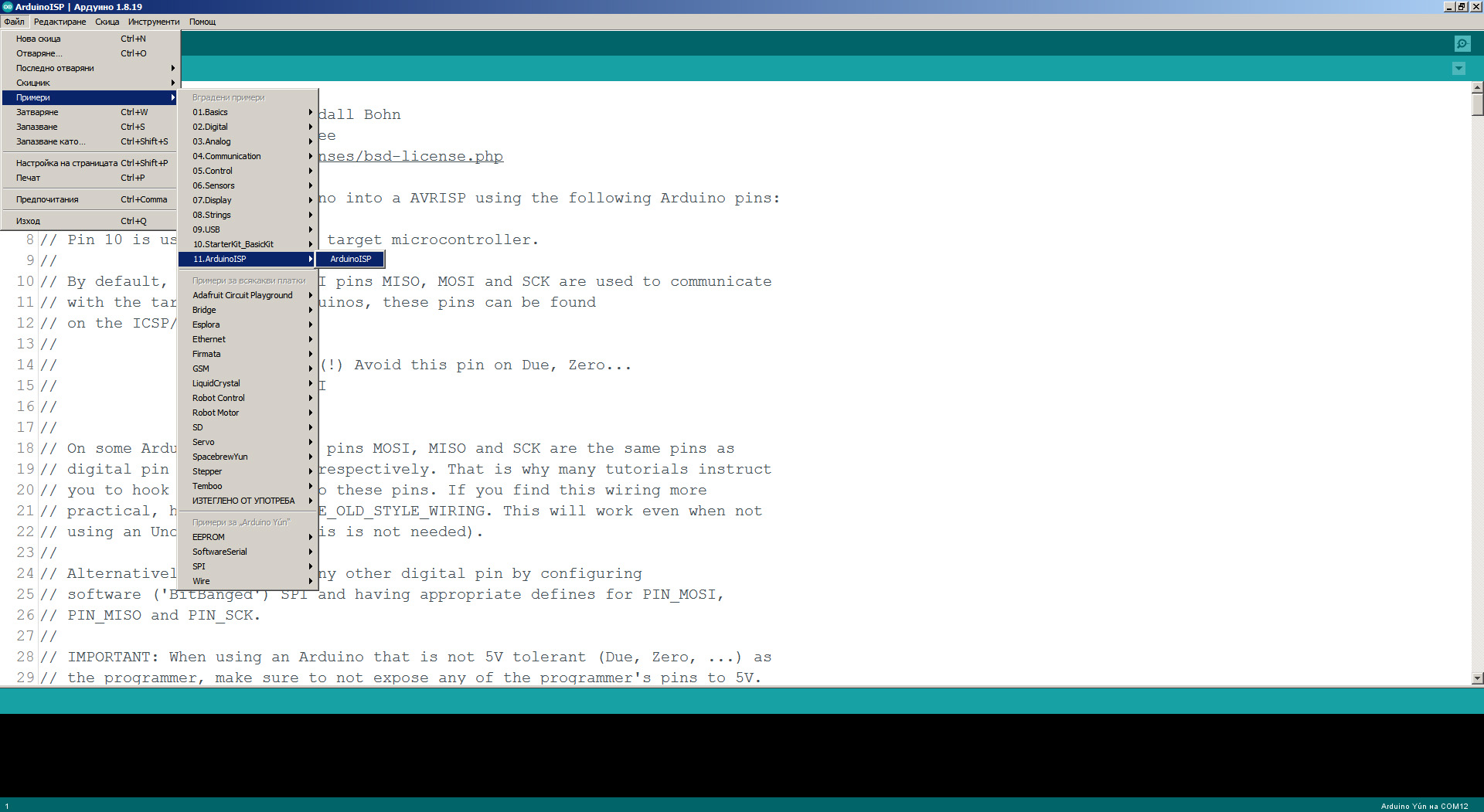

... Вот моя цель ...:
Подготовка Arduino (в моем случае: UNO) как программатор: запись ArduinoISP:
Тестовой прогр. код за ATmega8A (Internal 8 MHz): blink на 0 (PD0), скомпилирован с помощью Arduino IDE и MiniCore:
Код:
void setup() {
  pinMode(0, OUTPUT);  // 0, PD0
void loop() {
  digitalWrite(0, HIGH);
  delay(100);
  digitalWrite(0, LOW);
  delay(100);
В папке появляются два файла: blink.ino.with_bootloader_atmega8_8000000L.hex и blink.ino_atmega8_8000000L.hex
Запись ATmega8A с использованием Arduino как программатора и avrdudess_2.14_portable:
Соответствующий МК (ATmega8A) обнаруживается и устанавливается для дальнейшего управления.
Читаем фюзы, (при необходимости меняем), загружаем файл записи, записываем:

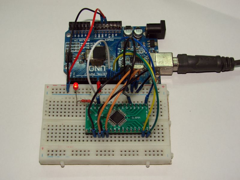

Схема подключения:
Результат: LED blink на PD0 в ATmega8A:

veso74, В целом все понятно. Но хотелось бы уточнить:
1) подтягивающий резистор R2 обязателен?
2) У Вас на картинке справа в выпадающем окне установлено "Программатор: ISP MKII" - это важно, или можно любое здесь выбирать? Я думал, что это же как раз и надо выбирать в AVRDUDESS в меню программатор (вместо arduino). Или нет?
3) Что выставлять в меню "тип"?, например при чтении. Без этого выставления (то есть на авто) - чтение не происходит, вернее оно происходит, но никуда не сохраняется. От того, что я здесь выбираю зависит какая будет прошивка на выходе. Вс еони отличаются между собой. Какую надо выбрать, чтобы в будущем можно было ее снова записать в целевой МК? Или там без разницы, и в любом виде код будет корректно исполняться?
