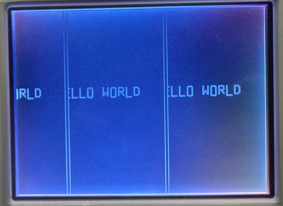

Привет!
имеется такой вот дисплей SP14Q002-A, весьма себе замечательный и еще и размеров приличных
даташит
https://datasheet.octopart.com/SP14Q002 ... 835662.pdf
дисплей подключен так
Arduino Due -> (LCD Display)
D2 -> (CP)
D3 -> (LOAD)
D4 -> (FRAME)
D5 -> (DISP_OFF)
D6 -> (D0)
D7 -> (D1)
D8 -> (D2)
D9 -> (D3)
т.к. в программировании я особо не силен, уже несколько дней пытаюсь застравить чат жпт и дипсик помочь мне с этим делом.
В итоге имеем 2 скетча, но картинка форматируется неверно

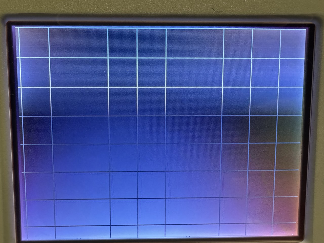

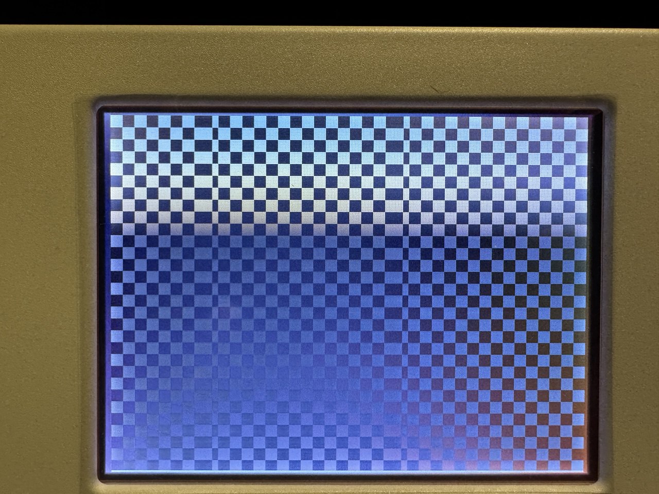

формирует тестовые паттерны сетку и шахматку
но работает неочень и выглядит вот так
сетка не совсем сетка
и шахматка не совсем шахматка

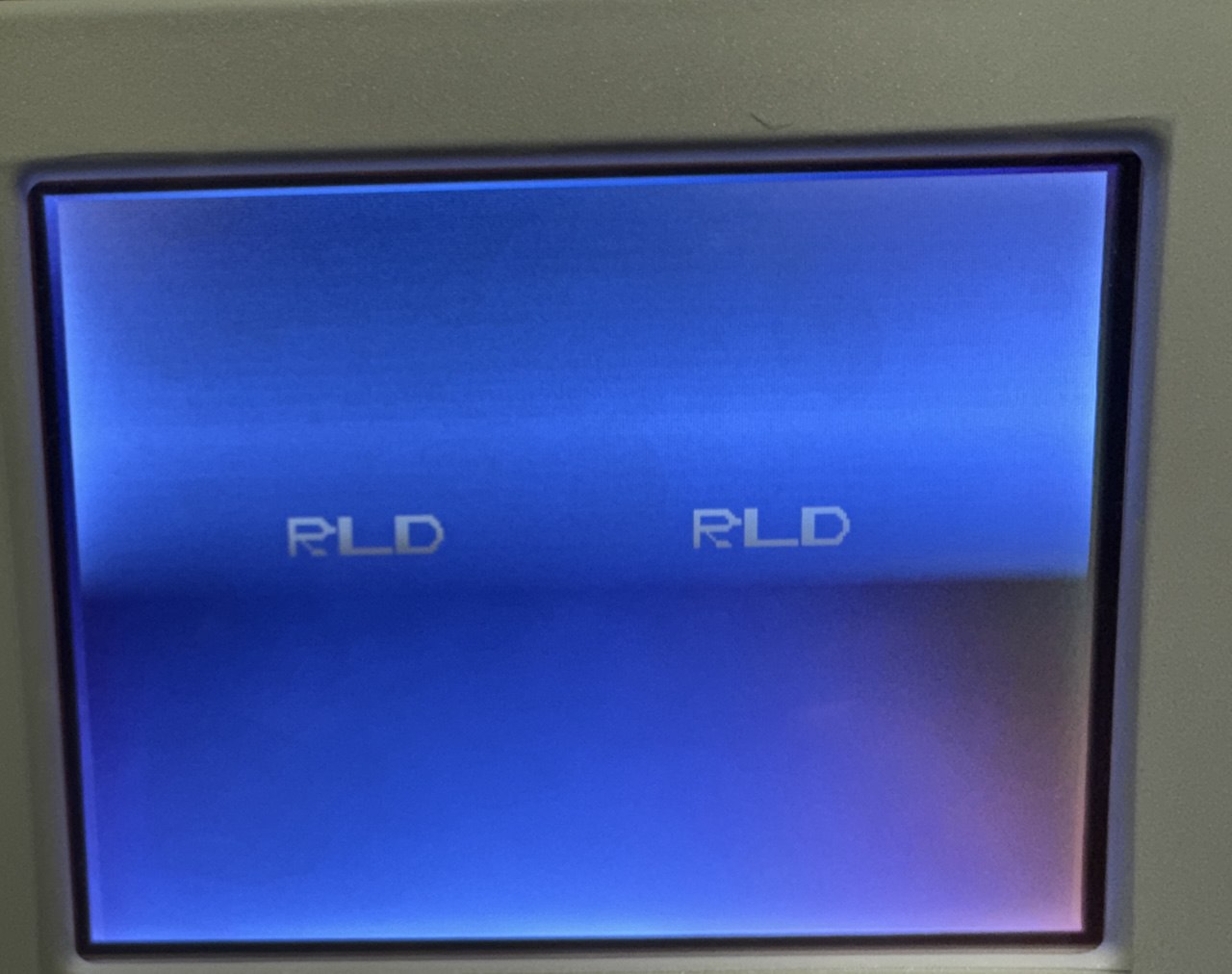

и 2й скетч пытается выводить надпись hello world

ну и тут с отображением все не так как надо
и + ко всему картинка и там и там дико мерцает
подскажите как пофиксить :tea:

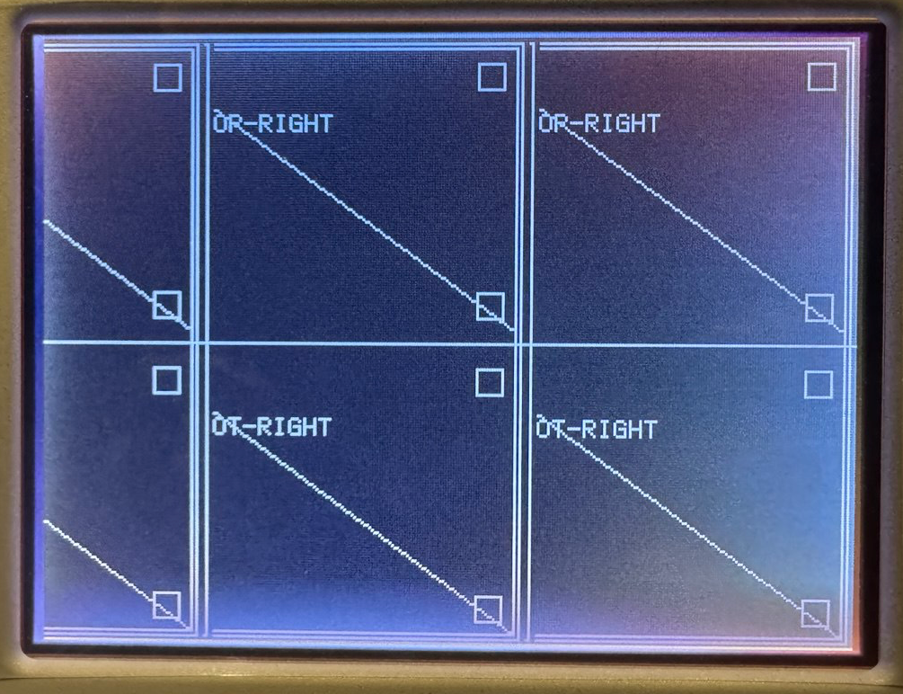

Ну куда все умные коты подевались?
подскажите чего не так

    else       frameBuffer[y][byteIndex] &= ~(1 << bitPos);
// Отправка кадра
void displayFrame() {
  setPin(PORT_FRAME, MASK_FRAME, true);
  shortDelay();
  shortDelay();
  for (int y = 0; y < Y_RES; y++) {
    for (int half = 0; half < 2; half++) { // левая и правая половины
      for (int x = 0; x < BYTES_PER_LINE; x++) {
        uint8_t byteData = frameBuffer[y][x];
        send4Pixels((byteData >> 4) & 0x0F);
        send4Pixels(byteData & 0x0F);
    shortDelay();
    setPin(PORT_LOAD, MASK_LOAD, false);
    shortDelay();
    shortDelay();
    setPin(PORT_LOAD, MASK_LOAD, true);
    shortDelay();
    if (y == 0) {
      shortDelay();
      setPin(PORT_FRAME, MASK_FRAME, false);
// Шрифты 8x16
const uint8_t font_H[16] = {0b11111111,0b11111111,0b11000011,0b11000011,0b11000011,0b11000011,0b11111111,0b11111111,0b11000011,0b11000011,0b11000011,0b11000011,0b11000011,0b11000011,0b11111111,0b11111111};
const uint8_t font_E[16] = {0b11111111,0b11111111,0b11000000,0b11000000,0b11000000,0b11111110,0b11111110,0b11000000,0b11000000,0b11000000,0b11000000,0b11000000,0b11111111,0b11111111,0b00000000,0b00000000};
const uint8_t font_L[16] = {0b11000000,0b11000000,0b11000000,0b11000000,0b11000000,0b11000000,0b11000000,0b11000000,0b11000000,0b11000000,0b11000000,0b11000000,0b11111111,0b11111111,0b00000000,0b00000000};
const uint8_t font_O[16] = {0b01111110,0b11111111,0b11000011,0b11000011,0b11000011,0b11000011,0b11000011,0b11000011,0b11000011,0b11000011,0b11000011,0b11000011,0b11111111,0b01111110,0b00000000,0b00000000};
const uint8_t font_W[16] = {0b11000011,0b11000011,0b11000011,0b11000011,0b11000011,0b11000011,0b11011011,0b11011011,0b11111111,0b11100111,0b11100111,0b11000011,0b00000000,0b00000000,0b00000000,0b00000000};
const uint8_t font_R[16] = {0b11111110,0b11111111,0b11000011,0b11000011,0b11000011,0b11111111,0b11111110,0b11011100,0b11001110,0b11000111,0b11000011,0b11000001,0b00000000,0b00000000,0b00000000,0b00000000};
const uint8_t font_D[16] = {0b11111100,0b11111110,0b11000111,0b11000011,0b11000011,0b11000011,0b11000011,0b11000011,0b11000011,0b11000111,0b11111110,0b11111100,0b00000000,0b00000000,0b00000000,0b00000000};
const uint8_t font_space[16] = {0,0,0,0,0,0,0,0,0,0,0,0,0,0,0,0};
// Рисуем символ 8x16
void drawChar8x16(int x0, int y0, const uint8_t* bitmap) {
  for (int y = 0; y < 16; y++) {
    for (int x = 0; x < 8; x++) {
      bool pixel = (bitmap[y] >> (7 - x)) & 0x01;
      setPixel(x0 + x, y0 + y, pixel);
// Рисуем строку
void drawString(const char* str, int x0, int y0) {
  int px = x0;
  for (int i = 0; str[i]; i++) {
    const uint8_t* glyph = font_space;
    switch (str[i]) {
      case 'H': glyph = font_H; break;
      case 'E': glyph = font_E; break;
      case 'L': glyph = font_L; break;
      case 'O': glyph = font_O; break;
      case 'W': glyph = font_W; break;
      case 'R': glyph = font_R; break;
      case 'D': glyph = font_D; break;
      case ' ': glyph = font_space; break;
    drawChar8x16(px, y0, glyph);
    px += 10;
// Рисуем тестовую сетку для отладки
void drawTestPattern() {
  setAllBlack();
  for (int x = 0; x < X_RES; x++) { setPixel(x, 0, true); setPixel(x, Y_RES-1, true); }
  for (int y = 0; y < Y_RES; y++) { setPixel(0, y, true); setPixel(X_RES-1, y, true); setPixel(HALF_X_RES, y, true); }
  drawString("HELLO WORLD", 20, 100);
// Setup & loop
void setup() {
  pinMode(CP_PIN, OUTPUT); pinMode(LOAD_PIN, OUTPUT); pinMode(FRAME_PIN, OUTPUT);
  pinMode(DISP_OFF_PIN, OUTPUT); pinMode(D0_PIN, OUTPUT); pinMode(D1_PIN, OUTPUT);
  pinMode(D2_PIN, OUTPUT); pinMode(D3_PIN, OUTPUT);
  digitalWrite(CP_PIN, HIGH); digitalWrite(LOAD_PIN, HIGH);
  digitalWrite(FRAME_PIN, LOW); digitalWrite(DISP_OFF_PIN, HIGH);
  drawTestPattern();
void loop() {
  displayFrame();
  delay(20);
