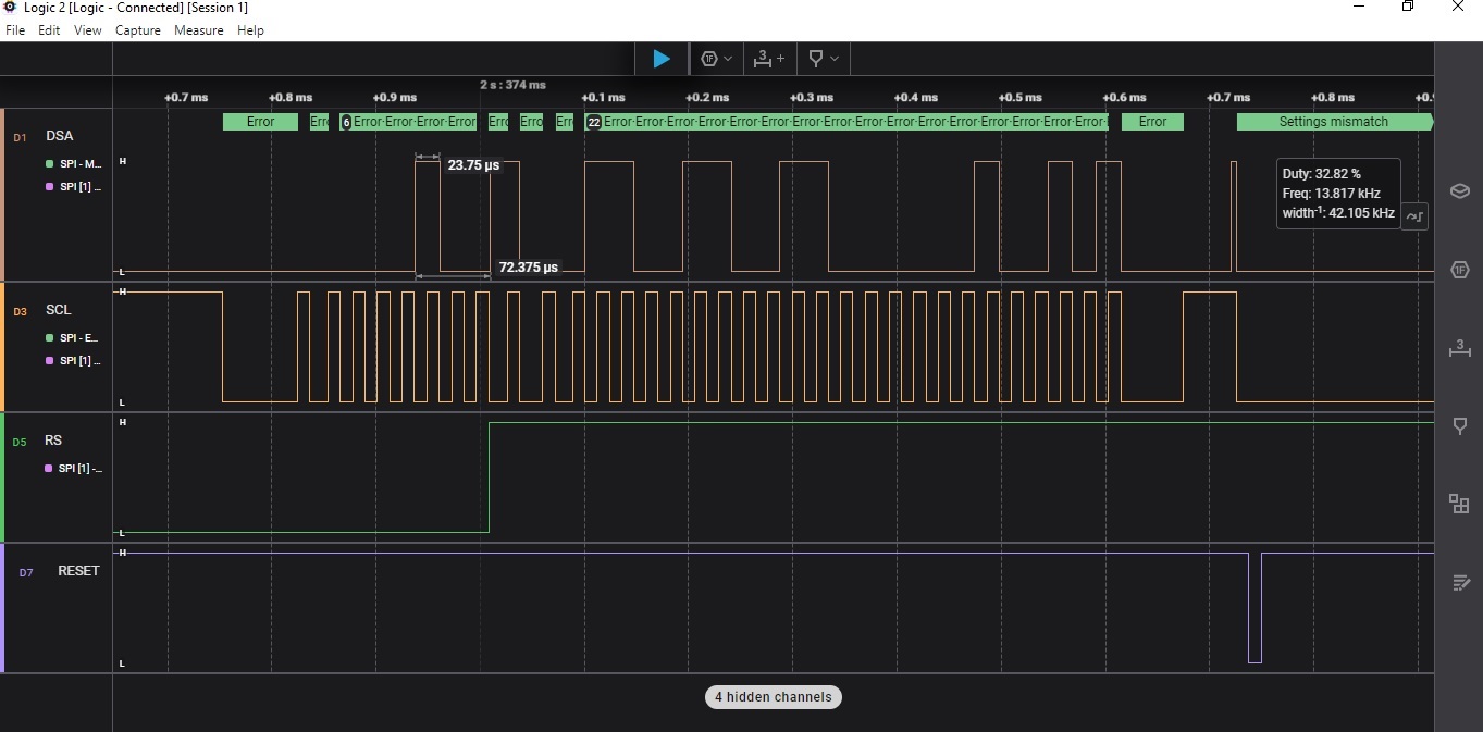

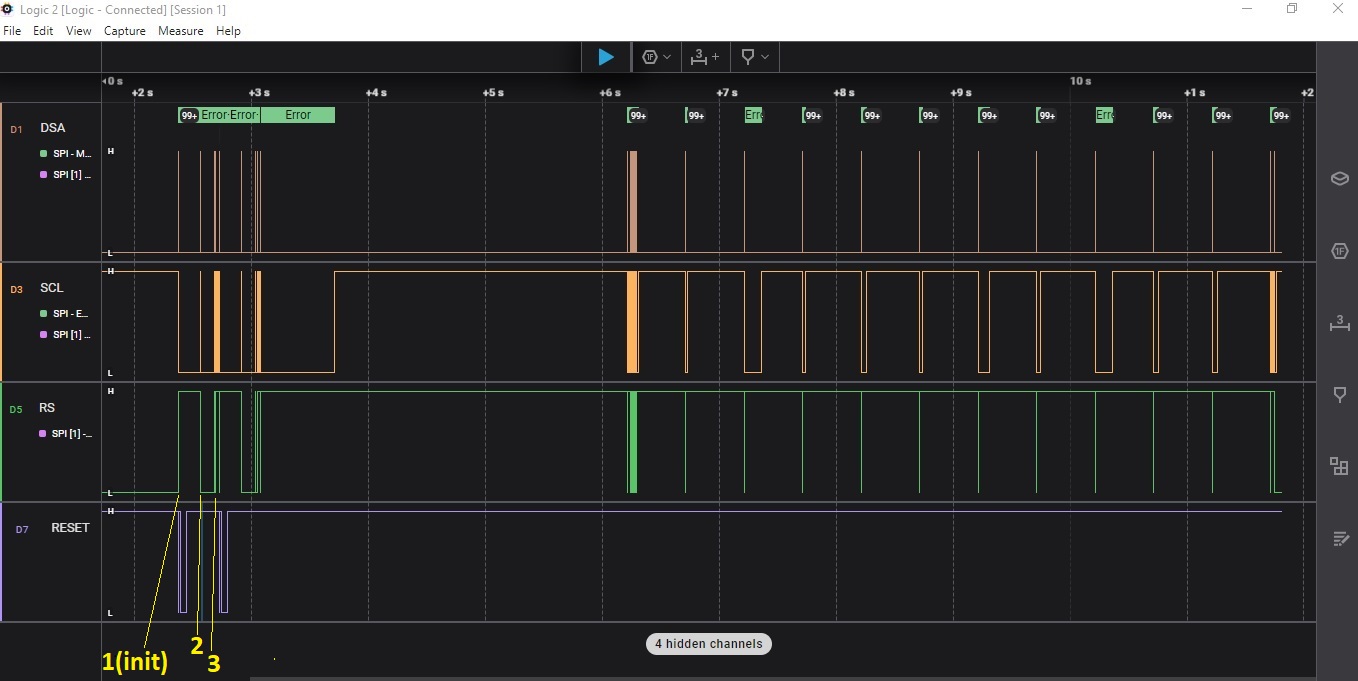

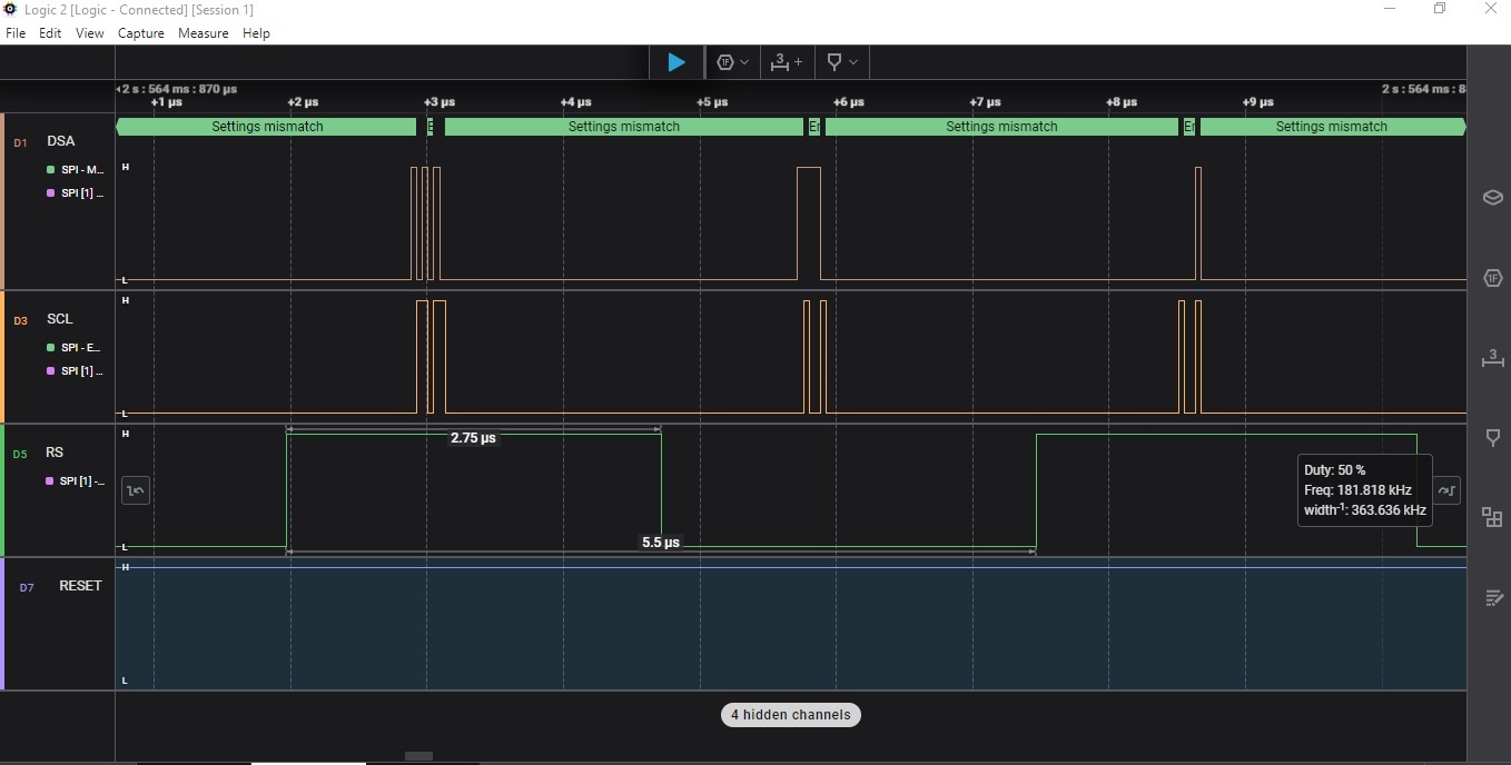

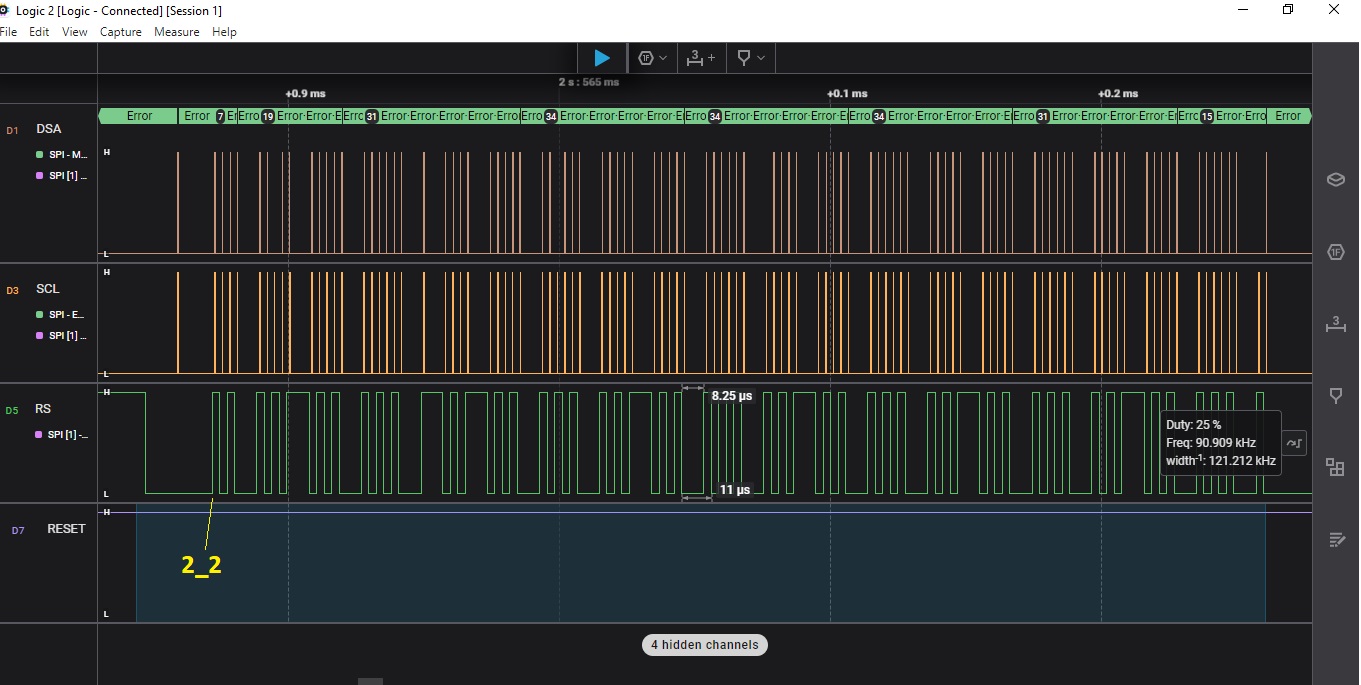

Всем привет. Какой-то странный индикатор. Шлейф 13 контактов.
Интерфейс совсем не похож не на SPI и не на I2C !!!
Работает на частоте 10 МГц (смотрел осцилом).
Я снял данные логическим анализатором (общая картинка All.jpg).
Потом идет пачка сигналов (картинка 2.jpg (вся пачка) и картинка 2_2.jpg (более детально).
Но тут уже видно что с SCL уже что то не то.
Потом идет вывод на индикатор слово "HELLO" (картинка 3.jpg).
И тут вообще нет SDA !
Кто может подскажет что за интерфейс ???
