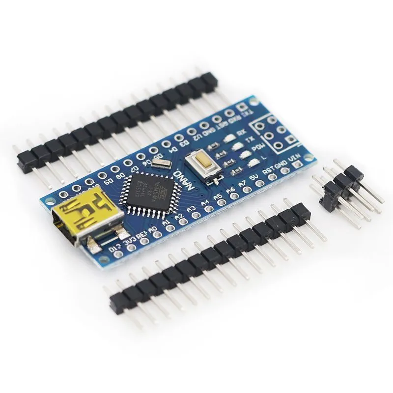

Понадобилось покрутить в руках китайский клон Arduino Nano V.3 - самый обычный, такой - https://ir.ozone.ru/s3/multimedia-y/wc1 ... 915886.jpg
Сначала был клон на камне ATmega328P - через bootloader шьётся, но через интерфейс ICSP не отвечает - AVRDude пишет "проверьте подключение".
Для проверки самого программатора (хотя STK500V2 у меня давно и исправно работает) подключил через ICSP Arduino Uno - тоже из Китая, но купленный много-много лет назад - всё работает. Есть такой же "древний" Arduino Leonardo - тоже работает.
Тут же перекидываю коннектор на Nano - не отвечает.
Разъём ICSP на Nano звоню - всё нормально.
В общем, как ни проверял, как ни пробовал - не отвечает Nano через ICSP.
Ладно, думаю, бракованный экземпляр попался.
Взял из другого источника тоже Nano, но уже на камне ATmega168PA - и опять такая же картина - через bootloader шьётся, но через интерфейс ICSP не отвечает.
Что не так с этим современным китайским барахлом? Они что, все с завода идут с отключенным фьюзом SPIEN? Но какого рожна?

Резистор ресета в Nano - 1k (вместо 10k). Либо выпаяйте резистор и замените на 10k, либо нажмите сброс при программировании, либо модифицируйте STK500, либо используйте напр. USBasp.
 Заголовок сообщения: Re: Китайский клон Arduino Nano и интерфейс ICSP.
СообщениеДобавлено: Ср окт 30, 2024 07:31:25
Карма: 61
Рейтинг сообщений: 1533
Сообщений: 3312
Откуда: Казань
veso74, а ведь точно, сработало. Спасибо!

BOB51, Aрдуино ISP программатор подключается чаще всего проводом прямо на RESET, сопротивлением около напр. 0,1 Ом. В цитируемом программаторе есть 100/220 Ом от программирующего МК до RESET программируемого МК. И оч. вероятно логическиая "0" выходит за пределы рекомендуемых значений.
В моем USBasp RESET подключен напрямую, в другом USBasp - через вшитые 100 Ом (защита?). Но часто записываю к "черную" Arduino Nano, там резистор 10k. Второй программатор проделал этот трюк всего один раз к "синей" Nano, и запомнил как искал неисправность :).
