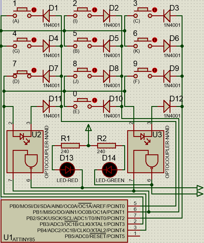

Дoбыл на рынке лет пять тому назад этот микроконтроллер ради любопытства. Но из-за TSSOP-исполнения уж тяжело к нему подобраться и спичечную коробочку с ним убрал подальше, чтобы не потерять…
И вот на прошлой неделе установил себе Proteus 8…
Естественно, многие ключевые элементы в нём отсутствуют, либо не имеют модели симуляции. Например, тот же Z80 графически есть, но логически не симулируется…
А элемент 12И-НЕ (К531ЛА19/74S134) вовсе не так работает, выдавая на выходе не инверсный, а прямой результат… И разрешающий сигнал - логическая единица! :shock:
Конечно, я скачал архивы с ZX-Spectrum и Радио-86РК, но элемент отображения композитного видео не работает и даёт предупреждение «Batch mode model creation function(s) not found in display.DLL. [TVOUT#008A]». И только «boblite» имеет «RGBIOUT» - работающий цветной дисплей…
А так как микросхема телевизионного сепаратора LM1881 так же отсутствует в списке элементов симуляции, я взял сигналы развёртки, идущие к «RGBIOUT», чтобы подтянуть их к ATtiny 85. И тут я споткнулся с прерываниями…
Не срабатывают они по сигналу строчной развёртки через вывод 3(PCINT4) как бы я ни старался!
Открыл проект попроще и решил в нём кнопками прерывания отладить…
Однако и в нём они не вырабатываются!
Вот что тут не так?
И ещё вопрос…
СпойлерК данному ATtiny можно подключить 12 светодиодов (если очень захотеть).
Однако, я попытался сделать обратное - подключить 12 кнопок…
(Помните тему?)
Но почему-то регистры R22 и R23, при нажатии двух кнопок несут не два, а три бита.
Получается, будто по двум проводам нельзя опросить две кнопки, разделённые диодами?
Алгоритм:
  • Настраиваем выводы 5,6,7 на вывод и 2,3 на ввод
  • Перемещаем логический «0» от вывода 5 к выводу 7 и считываем три раза выводы 2,3 в регистры R20,R21,R22
  • Настраиваем выводы 5,6,7 на ввод и 2,3 на вывод
  • Перемещаем логический «0» от вывода 2 к выводу 3 и считываем два раза выводы 5,6,7 в регистры R23,R24
  • Маскируем, сдвигаем и упаковываем все 12 битов в два регистра R22,R23

Это ошибка в коде, в самом алгоритме или сама схема в принципе работать не может?

У вас даже много ног на 12 кнопок. 4-х вполне.)
Этo шутка? :)
Оказывается в коде я допустил опечатку: «OR R22,R20» следует исправить на «OR R22,R21»…
А с PCINT4 по PB4 так и не разобрался и поступил крайне тупо - по PCINT5/RESET сбрасываю процессор…
Оказывается, по RESET не все регистры обнуляются и можно профиксировать по значениям регистров программно, в каком месте произошёл СБРОС.
Конечно, это крайне тупой способ, но он 100% работает!
Но я код полностью переписал…
Схему переработал и сделал её красивее
Сделал 10 кнопок и 2 индикатора через оптронную развязку для выдачи информации.
Если ко сбросу подтянуть отдельную кнопку или приёмник, то можно получать информацию…
Или я ошибаюсь?

если без внешних регистров сдвига, то про 4 ноги на 12 кнопок - точно шутка.
а если с регистрами сдвига, то реально.
