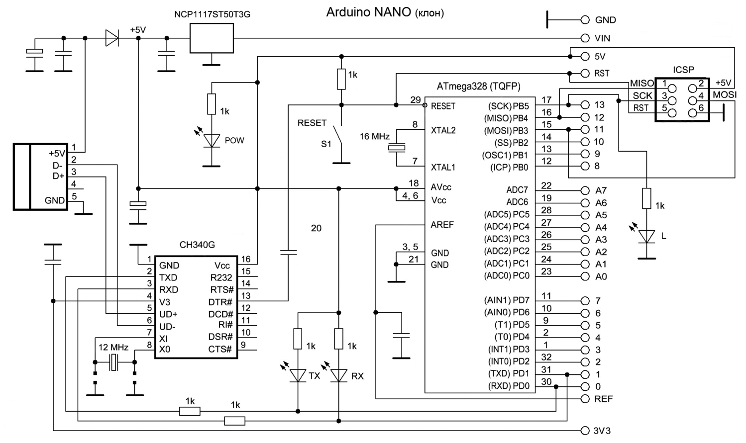

В китайской Arduino Nano между CH340G/C и ATmega328, вместе со светодиодами и их резисторами на +, стоят два резистора 1 kOhm, smd. Отпаяйте их. А я бы ничего не отпаивал по хардуер, а конструкцию перенес бы на Arduino Mini, они без CH340G/C.
Ну я с нее и переехал. Я же писал об этом.
Придется городить еще одну плату с rs232, так как данные нужно толкать в USB.
Надо не костылями проблему решать, а кардинально.
Про резисторы понял, но мне кажется это проблему не решит.
Не может от резистора зависеть с каким портом будет работать микроконтроллер... Хотя натолкнуло на мысль. Может там ток недостаточный в линиях tx rx uart1. Это уже похоже на правду.

Если на нанке остался неудаленный бутлоадер - будут проблемы первые 2-5 секунд.
И ... всегда помним, что CH340 (на ардуинке нано) еще и выводом reset управляет.

... ch340 дергает ресет? это новость.
Вам может пригодиться схема Arduino Nano. В разных модулях может быть разница.
1872313 copya.png [184.61 KiB]

за схему спасибо!
