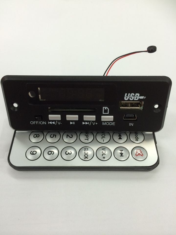

Подскажите с начальной инициализацией микросхемы:
1. Какой адрес чипа BK1080 на шине I2C.
2. Непонятна процедура настройки на FM канал.
Дока в файле.

Могу ошибаться, но в пункте 6.2.2 указан адрес 0х80

Похоже что это он. Я думал что это ID этого чипа считаное с регистра. Спасибо.
В разрыве линий SDA и SCL со стороны контроллера на плате стоят резисторы 1ком и конденсаторы 470 pF обычно в разрыве этих линий стоят 100 Om - зачем такие большие номиналы резисторов ?
Фото платы тут https://file-up.net/big_1ce2b7e8dd645bd ... 32236.html
Код не мой а с китайского сайта - почему то там CHIP_ADDR 0xc0 - может ошибка при копировании
#define CHIP_ADDR 0xc0 //0x60<<1

в мп3 декодере стоит данный чип. переключаясь на штатное аудио в машине слышно что 1080 звучит плоско, абсолютно нет низов, динамика никакая. это его норма или както обвесом лечится?
HTB1YpVgGpXXXXaGXXXXq6xXFXXXS.jpg [123.1 KiB]
HTB1.MA2GXXXXXcKXFXXq6xXFXXXQ.jpg [121.29 KiB]
HTB1znRfGpXXXXaNXXXXq6xXFXXXA.jpg [81.09 KiB]
