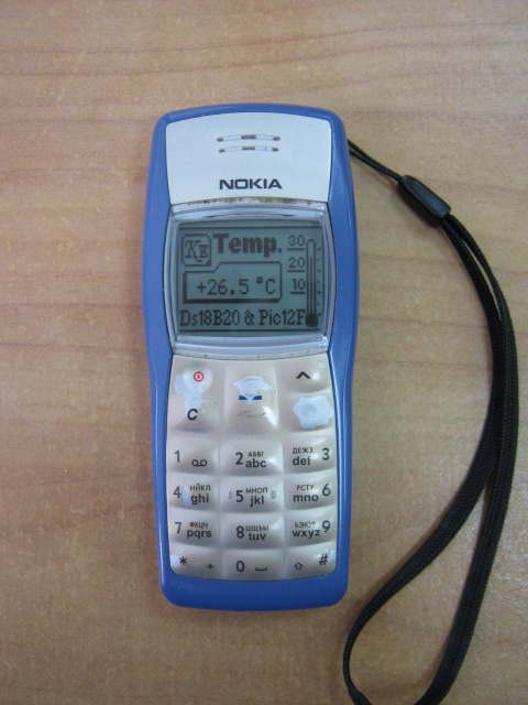

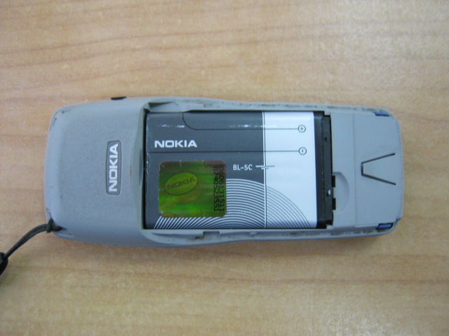

Собрал данное устройство... Побаловаться конечно интересно :))) Собирал в корпусе от NOKIA 1100. Чтобы использовать без опаски нокиевскую батарею, рекомендую последовательно включить в + питания дисплея резистор на 10 Ом. И ещё, при отключении питания, с дисплеем творится такое безобразие, что аж жалко! :( А потому, впаиваем параллельно батарее конденсатор, так этак на 1000 мкф...
Ну и кому как, а мне захотелось и с подсветкой и с фонариком, и чтоб от зарядного от этого же телефона работал :)
Комментарий к файлу: Инвертор изображения под батареей.

Комментарий к файлу: При нажатии на "2" горит подсветка. В темноте заморочку оценил по настоящему :)
IMG_4025.JPG [94.03 KiB]
Комментарий к файлу: При нажатии на "ОК" загорается фонарик (светит, пока давишь на клавишу).
IMG_4024.JPG [86.73 KiB]

Ну и ещё парочка фот. Реагирует термометр на изменение температуры быстро. Но достоверную температуру покажет минут через 10, пока весь корпус термодатчика не станет одной температуры...
И когда сравните показания с другим термометром, будете мучиться :) "кто же врет? мой или не мой?..."

Комментарий к файлу: Это режим "черным по белому". "Белым по черному" смотрится тоже интересно.
IMG_4023.JPG [86.89 KiB]

Батарею заряжаю в другом Нокиа. Заряда хватит месяца на два, если не больше!
В своей сборке сделал возможным подключение зарядника от того же 1100, но использовать его, я думаю, следует с вытащенной батареей. Зарядник выдает примерно 6 вольт, этого много, нужно использовать стабилизатор напряжения на 3 вольта и через него питать устройство.
Будет круто, если найдете в магазине микросхему МАХ1555! Через неё можно батарею без проблем заряжать:
