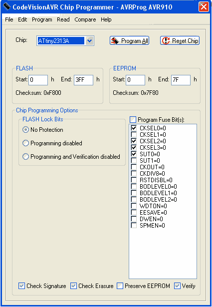

Автор:  Serp [ Пн янв 23, 2012 11:57:03 ]
Заголовок сообщения:  Re: Часы-Таймер с автономным питанием для духовки или склеро
По умолчанию в новом чипе ATtiny2313 запрограммированы фьюзы CKSEL = "0100", SUT = "10" и CKDIV8 = "0".
CKSEL = "0100" – это 8 мГц от внутреннего RC-генератора:
Все правильно, устанавливаем CKSEL = "0010" – 4 мГц от внутреннего RC-генератора.
И осталось только отключить CKDIV8 - предделитель тактовой частоты на восемь, записав в него "1" (снять галочку). :)
CKSEL3_0.gif [10.05 KiB]

Автор:  Serp [ Ср янв 25, 2012 10:47:44 ]
Для наглядности вот картинка считанных фьюзов с моего ATtiny2313A:
Перед программированием фьюзов считай их со своего МК и скопируй в таблицу. Это избавит тебя от ошибок.
И еще желательно почитать о фьюзах, например, здесь:
http://www.avrfuse.narod.ru/
P.S. Фьюз SPIEN – не трогай!
Fuse_2313A.gif [12.64 KiB]
