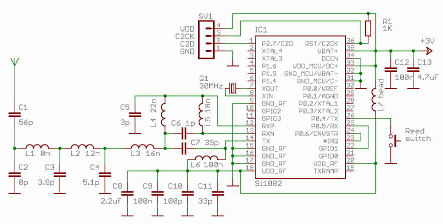

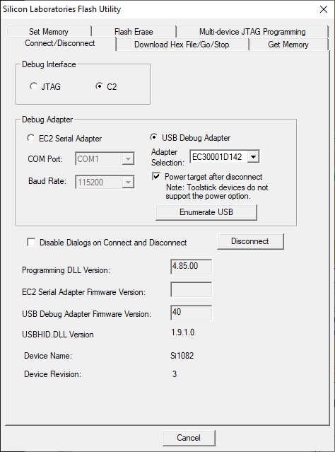

Адаптер этот работает с Simplicity Studio, только месяц назад использовал его совместно в EFM8SB10 микроконтроллером. Однако, Si1062 не поддерживается Simplicity Studio, даже её старой версией 4. Очень давно программировал подобный чип (Si1082) этим адаптером из Silicon Labs IDE тогда ещё под Windows-XP. Всё тогда работало. Сейчас этого компа и даже софта у меня нет. Но плата должна остаться. Попробую её отыскать. Сейчас посмотрел свой старый проект для Si1082 (он даже ещё на ассемблере) датированный 2016, и обнаружил, что я ему подсунул .inc файл от C8051F930. Уже не помню почему. Поробуйте сказать адаптеру, что у Вас 930-й. Кстати, если это промышленное устройство, то скорее всего МК залочен и считать прошивку с него не удастся.
Добавлено позже: нашёл свою старую плату с Si1082. Адаптер распознался Flash Programmer Utility (версия адаптера 4.85.00), к Si1082 подсоединяется и считывает память без ошибок.

Можете подсказать какая у Вас ОС в том числе разрядность и есть ли у Вас схема платы на фото? Можно ли считать или записать прошивку в МК на прямую, без подключения к ней платы?
Si1082 только по памяти (flash и ram) отличается от Si1062, значит должно всё-таки читаться и писаться.
То что прошивку не удастся считать это уже дело второе, мне важнее подключится к этому МК.
Адаптер у меня то же распознаётся, но к МК не подключается Flash Programmer Utility (версия адаптера 4.85.00) windows 10 x64.

Пробовал на Win10/64bit и Win11/64bit. Схема моей платы в приложении. Программатор на ней подключается напрямую к МК по интерфейсу C2 через разъём на обратной стороне платы. Резистор R1 у Вас в схеме подключения адаптера имеется? Без него с МК не соединиться.
Резистора нет. По ходу в этом проблема. Найду резистор и отпишусь по результату.
