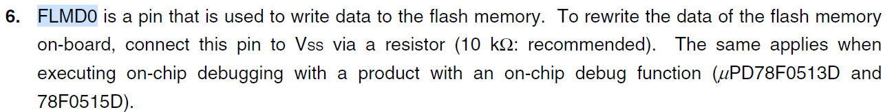

Вид на разьем программирования, там подписаные контакты но два есть предназначение которых смутно представляю

...два есть предназначение которых смутно представляю
Какие именно ?
В мануале на кристалл, назначение всех выводов расписано.
FLMD0.jpg [93.41 KiB]
