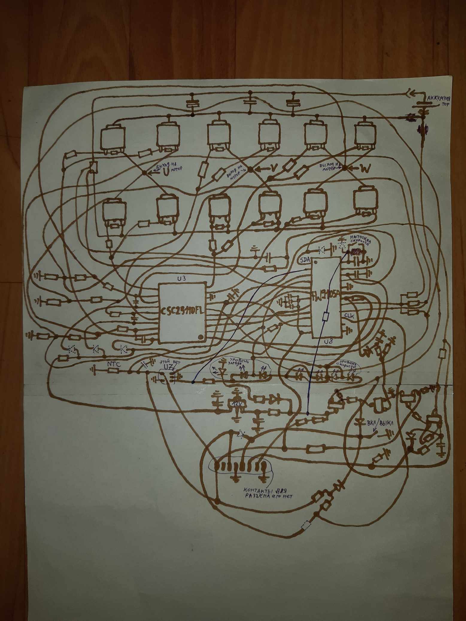

Есть контроллер оборотов в ушм с 4 уровнями скорости при включении обороты включаются на максимум можно ли отладить микросхему чтобы при включении обороты начинались с минимальных? Сдесь https://world79.spcs.bio/pictures/user/ ... rb526786=1 фото с платой.

Перевёл даташит он краткий ничего не нашол. Зарисовал схему если я уберу конденсатор или добавлю диод у кнопки регулировки скорости микросхема FW9106A сгорит?

Если вопрос ко мне, то я не специалист по наскальной живописи.
У меня разбирать эти каракули нет никакого желания, у других, думаю, так же.
Не сгорит, но и результата не даст. Судя по всему, это цифровой вход и запрограммирован чтобы считывать нажатия кнопки. Все, что можно сделать - в третьем комментарии. Или искать другой драйвер.

Изменил схему.

djoi, у вас, очевидно, много свободного времени, чтобы нарисовать такую ​​схему :).
Не представляю, как ето сделали (сколько потерянных "человеко-часы" есть :))) ). Завидую вам :P.
В этой готовой конструкции вряд ли будете менять действия, если только они официально не описаны производителем.
Если есть МК, решение не в том, чтобы "припаять резистор здесь", "припаять конденсатор", "припаять провод там" ...
Решение, как написали коллеги, сделать напр. с помощью внешнего МК - несколько строк кода, небольшая настройка, и все. Если не можете сам, найдите кого-нибудь, кто сделает это за вас. И все это с учетом того, что "возможно, ничего не получится". (частично использую переводчик)

Посмотрел нужно чтобы кнопка настройки скорости была замкнута до включения ушм и тогда включается с минимальной скорости. Замыкание с кнопки скорости после включения нужно снять, чтобы переключать скорость. Нужно что-то собрать чтобы при выключенной ушм кнопка настройки скорости была замкнута, а когда включиш ушм замыкание с кнопки через секунду убиралось.

Номинал резистора, нарисованного поверх FW9106A ?
100 килоом, я его удалял нет смены режима скорости.

поставьте конденсатор параллельно кнопке выбора скорости, начните с большой емкости. Интересует только момент включения, о "переключении" скорости потом.
