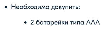

Купил китайскую игрушку "Робот Дроид BB-8 Star wars", и пульт у неё питается от батареек, и я хочу переделать на аккумулятор, и задался вопросом - а 5-ти вольтовый-ли потолок у её микроконтроллера:
Фото
По надписям примерно видно:
us2471p10
ueu30304.17
1721ga
- но поисковик на это ничего не выдаёт.
Как думаете - 5-ти вольтовый-ли потолок?

2 батарейки типа ААА = 3 вольт.

Управляется пультом р/у 2,4Ггц.
обычно модули 2,4Ггц работают от 3,3 вольт.
максимум 3,6 вольт (согласно даташиту).
хотя некоторые модули 2,4Ггц выдерживают и 5 вольт.
но это уже на свой страх и риск))
:tea:

В принципе я думал медленно поднимать напряжение и следить за нагревом.
Это дорога в один конец. :))) :))) :)))
Если начал греться, то уже не остановится ни при каком напряжении.
Пробой затворов транзисторов необратим.
Но могу дать совет.
Измеряешь напряжение питания МК в штатном исполнении. Если оно 3,3 Вольт, то максимум будет 3,6.
Батарейки напрямую - больше 3,2 может не быть.
Я понял.
Ладно - пойду путём линейника и потери в КПД.
