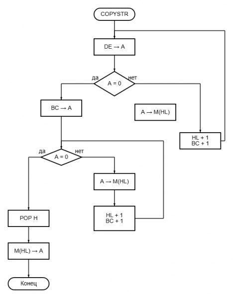

Вот, похожее на мое задание было у друга. Задание: "Объединить две строки, Строки и результат объединения вывести на экран ". Вот блок-схема для его задания
