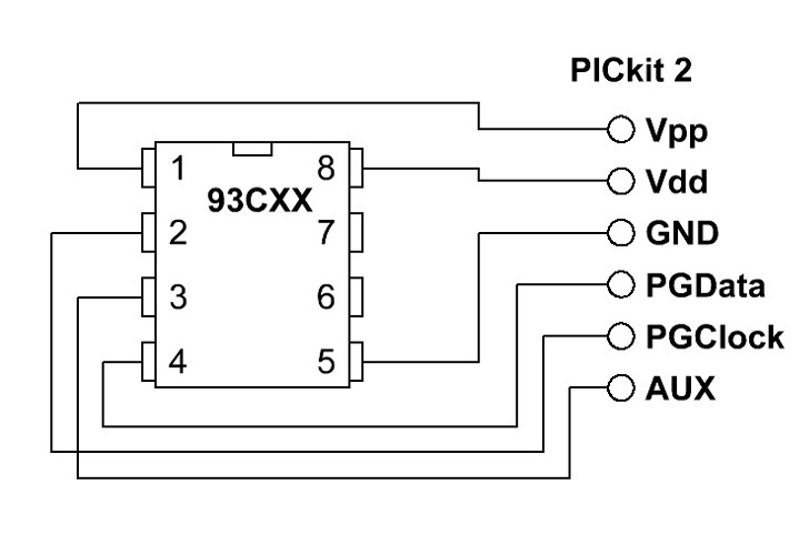

Добрый день уважаемые знатоки)
Имеется выше упомянутый программатор которым успешно были прошиты eepromы 24серии и несколько мк атмеги. А вот при работе с 25с320 выбивает ошибку "pickit 2 vpp voltage level error check target and retry operation".Корпус soic8. Я любитель в этом деле и многого еще не знаю,подскажите что я упустил и что нужно сделать?

...что я упустил и что нужно сделать?
Проверить схему подключения чипа к Pickit и показать её тут.

Подключил в таком порядке,eeprom пока на проводках подпаял,так как адаптер еще в пути,но коротышей между ног нет)
А она разве не с SPI шиной ?
25C320_Pickit_con.jpg [83.28 KiB]

Да, всё верно. Попробую по вашей схеме
Добавлено after 48 minutes 55 seconds:
2ой вывод нужен чтобы считать данные с мк,а 5ый чтобы залить? Можно ли их повесить на один вывод? И 3,7,8 выводы вешаю на VCC, не на VPP?
Верно?

Пардон у меня PICKIT v2 Lite. Поэтому и спросил про выводы)
Не знаю как там в лайт версии выводы нумеруются, но схема включения такая.
VPP тут не задействована, о чём и говорит ошибка "pickit 2 vpp voltage level error"
5 вывод мк подключается в aux, если я правильно понял, но его нет в лайте.

Верно?
Это стандарт
2025-03-02_105938.jpg [16.33 KiB]

Не важно нумерация выводов, важен их функционал.
Как вариант соединить SDO SDI на чипе и подключить его к Data, но я х\з будет его читать\писать
ПО самого программатора, ибо лайт. И что там изменялось или нет я не знаю. Скорее всего не прокатит.

Да согласен,нумерация значения не имеет,просто хотел обозначить количество выводов. Совместил дату,не прокатило,все та же ошибка. Видимо в этом и является ограничение лайт версии. Наверное придется либо допиливать программатор,либо докупать какой нибудь дешевый с минимальным списком поддерживаемых мк. Вообще дешевле купить такое же устройство,которое я восттанавливаю,чем собирать/покупать программатор,но хочется научиться чинить восстанавливать))

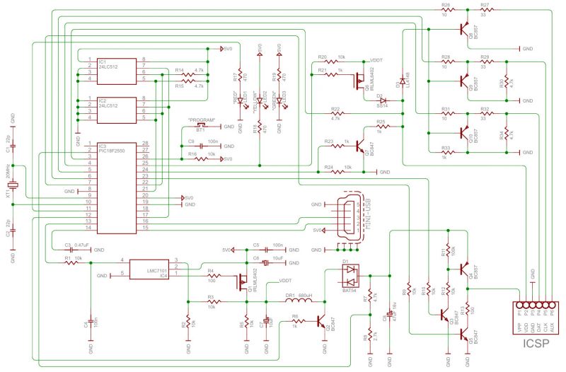

PICKit v2 Lite самодельное или фабричное устройство? Если есть возможность, выведите сигнал с пина 6 PIC18F2550 на AUX, напр. через резистор сопротивлением 100 Ом. обслуживание AUX уже выполнена в hex PIC18F2550, т.е. не придется ничего дополнителного менять или перезаписывать.
25C320 не, но напр. с помощью самодельного программатора я писал и читал по SPI тестовую EEPROM 93C46 без проблем.

Устройство самодельное на пике 18F2550. 6ой пин как раз выведен в колодку,где соответствует пину "data in" микросхемы 24с04,причем без резистора,а через резистор 2кОм подходит на Vcc. Выходит что сразу с 6го пина ,через резистор 100Ом можно получить точку AUX?

Устройство самодельное на пике 18F2550. 6ой пин...
Закидывайте сюда вашу схему, будем сравнивать

Собирал лет 10 назад, заработал без ошибок, но не помню с какого сайта брал схему, то-ли с паяльника, то-ли со схем.нет
Попытаюсь найти, закину сюда)

Как ни крути, а прошивка то одна. Больше разговоров. Уже давно можно было проверить при желании.
2025-03-02_164405.jpg [66.09 KiB]
