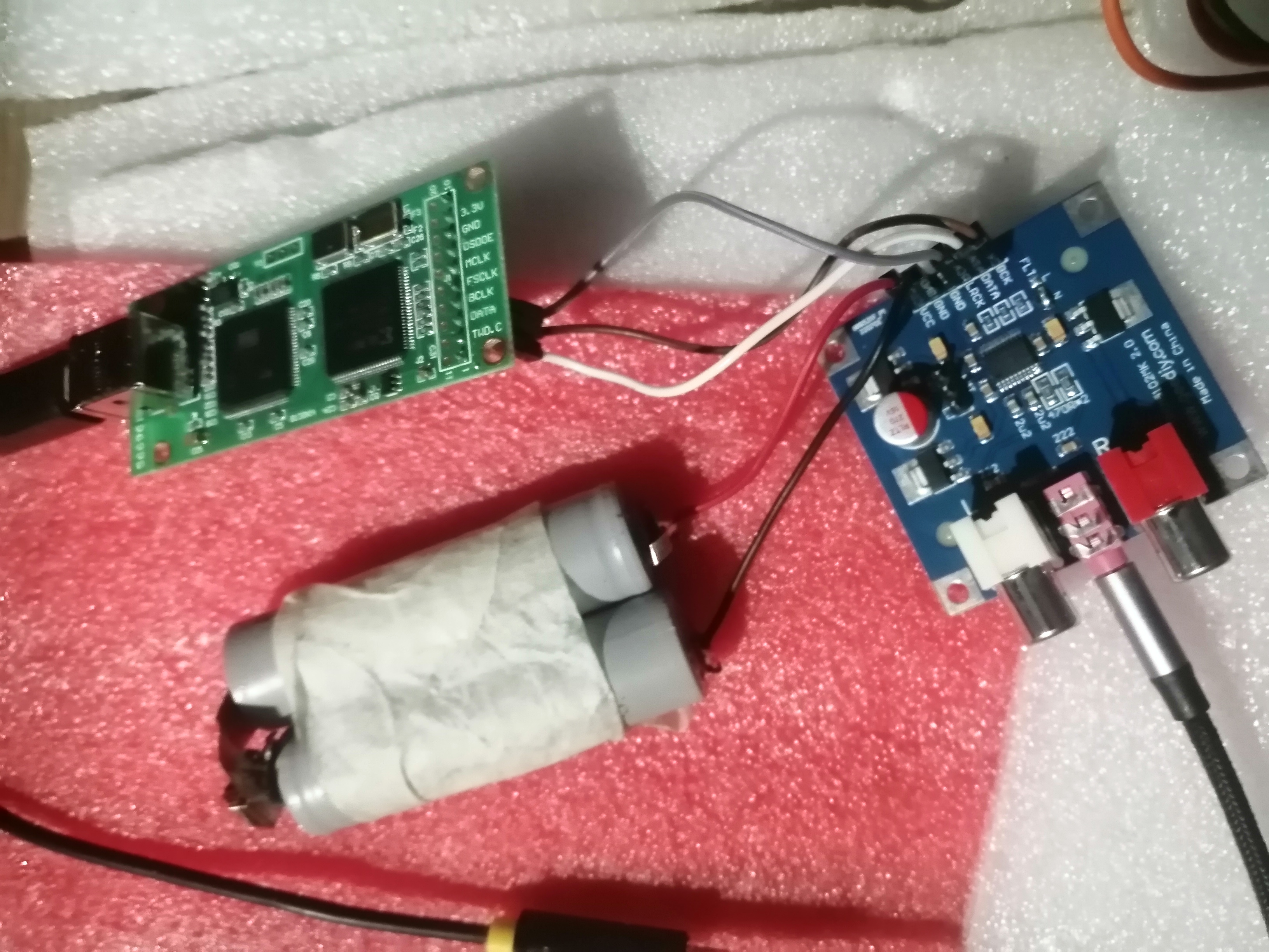

Ребята привет,помогите соединить шину I2S .Купил клон аманеро платы ,купил плату ЦАП PCM5102,соединил ,но звука на выходе нет.Аманеро работает ,определяется,в WIN11 даже показывает уровень громкости и т.д. Драйвера на аманеро с офф сайта все стоят.Не пойму ,что я делаю не так. Может я неправильно соединяю платы. Перемычка на PCM5102 LOW LATENCY запаяна каплей припоя, так же стоит перемычка на IS2 вход,но звука нет.Питание 3.3в с выхода AMANERO подается.Кто понимает в шине I2S и ее обозначениях.Может 5102 неисправна? :dont_know: :music:
Добавлено after 3 hours 11 minutes 44 seconds:
Вроде разобрался,подключение правильное,просто на плате цап ,есть входные стабилизаторы 3.3в ,то есть нужно на 1-2 вольт выше,а аманеро уже дает 3.3в на выходе.Подключил VCC и GND от двух аккумуляторов ,получилось 8 вольт на вход,а дальше уже работа трех ASM1117 на плате. Заработало,правда громкость мизерная,хотя пишут что якобы до 2.1в на выходе. Теперь думаю как обойти стабилизаторы ,что от аманеро брать 3.3в.

Появилось две проблемы.Первая проблема, если выставить 32 бит 384кгц ,то через 10 минут музыки появляется металлический призвук в любом плеере для музыки.Если выключить аманеро и включить можно снова слушать 10 минут.Проблемы нет,если выставить только 24 бит и 192кгц. С чем это связанно,так же не должно быть,ведь аманеро в режиме мастер и она подает частоту сама генераторами на плате. И вторая проблема,щелчки или стуки при работе на рабочем столе,то есть если я слушаю музыку и в это время занимаюсь чем то на ПК,например обновляю страницу или открываю папку,то появляется треск на 1 сек.Может драйвера не такие для WINDOWS 11 .Может из-за драйверов нельзя слушать музыку 32 бит 384кгц без дефектов?

На данный момент заметил ,даже при 24 бит 44.1кгц при старте виндовс уже хрипы,звук загрузки виндовс .А на ютубе или музыке еще и добавляется металлический звон,продавец на Али говорит,что плата аманеро рабочая.

треск ,шумы и звон аманеро?
Это может происходить по нескольким причинам:
- наводки по земле - тонкий длинный провод земли.
- звон линий данных из-за несоответствия эквивалентного сопротивления линий данных и не согласования источника с приёмником.
- проблемы с передачей данных от компьютера к цапу. Например кривые драйвера.
- неправильная конфигурация формата передачи данных источника и ЦАП. Например, полярность клоков.

Делайте опторазвязку, сразу станет легче. Как вариант:
