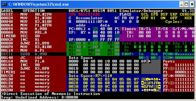

Задача:Карта опроса 16 датчиков (массив однобайтовых чисел без знака) записана в ОЗУ МП серии МК51 начиная с ячейки 20H. Начиная с ячейки 30Н сформировать копию массива, изменив порядок следования чисел на обратный, а минимальное значение вывести на светодиоды порта вывода Р1.
Первая часть задачки реализована, а вот вторая (выделенная большим шрифтом) что-то не получается.
Подскажите в чём проблема.Заранее спасибо.
Код:
   ORG 0
   MOV R0,#2FH
   MOV R1,#30H
   MOV R3,#10H
   MOV P1,#0FFH
M1:    MOV A,@R0
   MOV @R1,A
   DEC R0
   INC R1
   DJNZ R3,M1
M2:   MOV R3,#10H
   MOV A,P1
   SUBB A,@R0
   JC M3
M3:   MOV P1,A
   INC R0
   DJNZ R3,M2
   END
Скриншот ошибки.
111.JPG [94.74 KiB]

Очень смущает вот эти строчки:
Код:
   JC M3
M3:   MOV P1,A

Во-первых: второй цикл сделан не правильно - R3 забыли уменьшать, и метка M2 должна быть на следующей строке после присвоения R3 количества проходов.
Во-вторых МитяРа написал.
PS: И лучше не хранить информацию в P1, а использовать регистр, и в конце программы вывести его значение в порт.

Поправил,теперь код выглядит вот так,но всё равно не записывает минимальное значение в порт P1:
Код:
   ORG 0
   MOV R0,#2FH
   MOV R1,#30H
   MOV R3,#10H
   MOV B,#0FFH
M1:    MOV A,@R0
   MOV @R1,A
   DEC R0
   INC R1
   DJNZ R3,M1
   MOV R3,#10H
M2:   MOV A,B
   SUBB A,@R0
   JC M3
M3:   INC R0
   DJNZ R3,M2
   MOV P1,B
   END
222.JPG [94.66 KiB]

И R3 я не забыл уменьшать.Оно уменьшается в метке M3,где происходит зацикливание.
:cry:
Повторю: поясни назначение вот этих двух строчек:
Код:
   JC M3
M3:   INC R0
