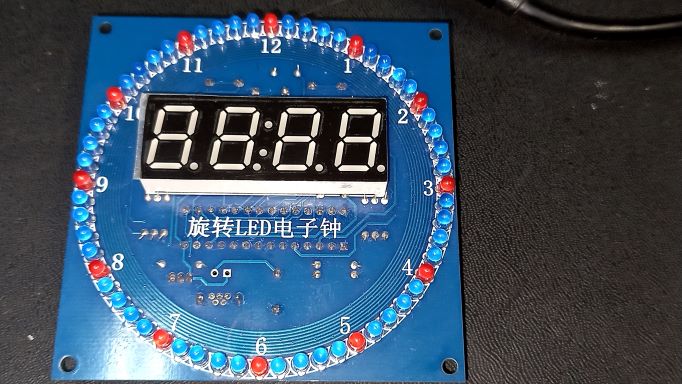

Всем привет.
Приобрёл наборчик на 15W408AS. Все работает да вот только точность часов так себе. Может у кого то есть прошивка под это чудо. Искал в инете , но без результатов.
Спасибо
А чего вы ожидали с таким-то кварцем?

... наборчик на 15W408AS...
Там часовая МС не для точности. https://static.chipdip.ru/lib/528/DOC011528227.pdf А прошивку Вы не найдете :)) И набор чтобы не умереть со скуки :))

(имхо) для точности туда можно добавить DS32KHZ, подключив выход микросхемы к одному из выводов кварца, и тогда точность этих часов будет что-то в районе +- 10~15 секунд в год..
Часы от Slvik-а, с RTС DS1307 и "водилом" DS32KHZ у меня ходят уже 8 месяцев, "врут" на ТРИ СЕКУНДЫ..
Пока я туда не поставил это "водило"- они врали на 2~3 секунды за месяц, и то- это при ПОДОБРАННОМ на наименьшую погрешность кварце!
