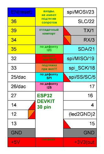

Спасибо, я так понимаю, это относится к любым мк, в том числе и к ESP?
ыыыыы. а ЕСП32 не микроконтроллер, а SOC - система в кристалле.
и часть ног - используются для переключений режимов - бут/прошивка.
а часть - при загрузке ядра - хер знает что на выходах творит.
например - подтянул вторую ногу сопротом к питанию - и нету загрузки....
или 14-ю ногу - к земле.
или нулевую - к земле - и ты постоянно в режиме прошивки.
это после загрузки ядра - делай с ногами что хочешь.
ЗЫ. рекомендую использовать - спящий режим.
