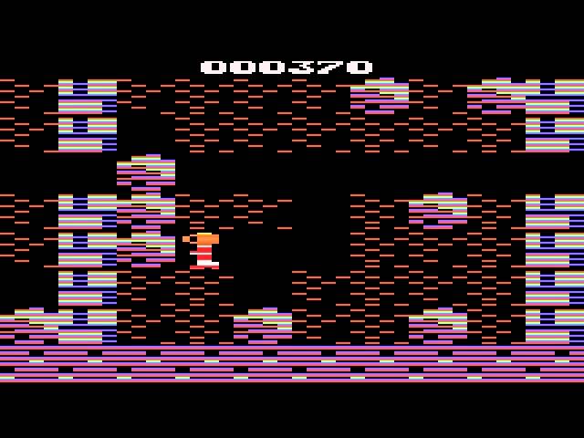

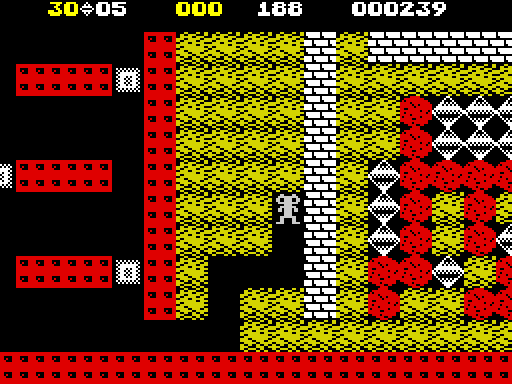

boulder dash
Ага, вот так он там выглядит )
И спектрум, для сравнения:
