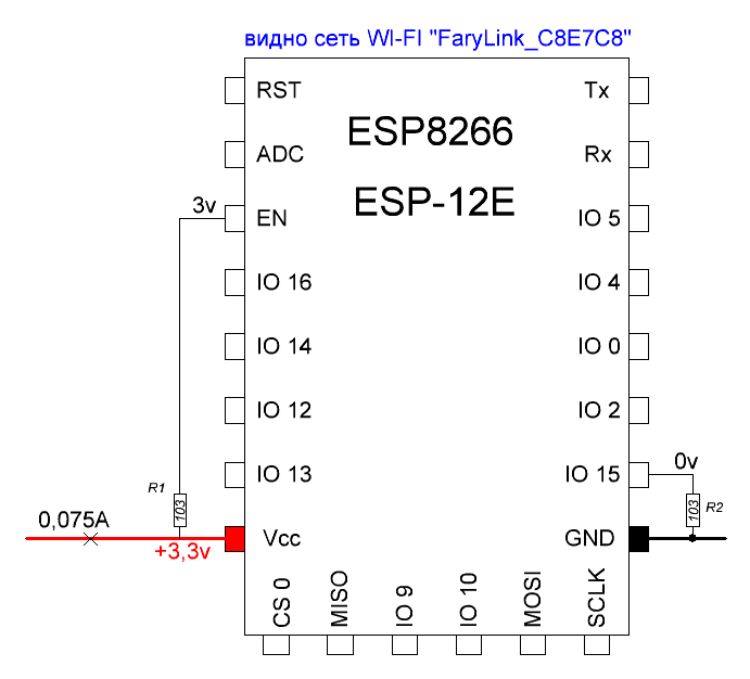

Как проверить ESP8266:
Рабочий показывал ток 0,075А
Сейчас показывает ток - 0,0001A при 3,3v. Умер окончательно или можно восстановить ?
ESP8266__1.GIF [14.03 KiB]

СБРОС тоже в воздухе не бросайте. Если сеть видно, то микруха очевидно жива.
