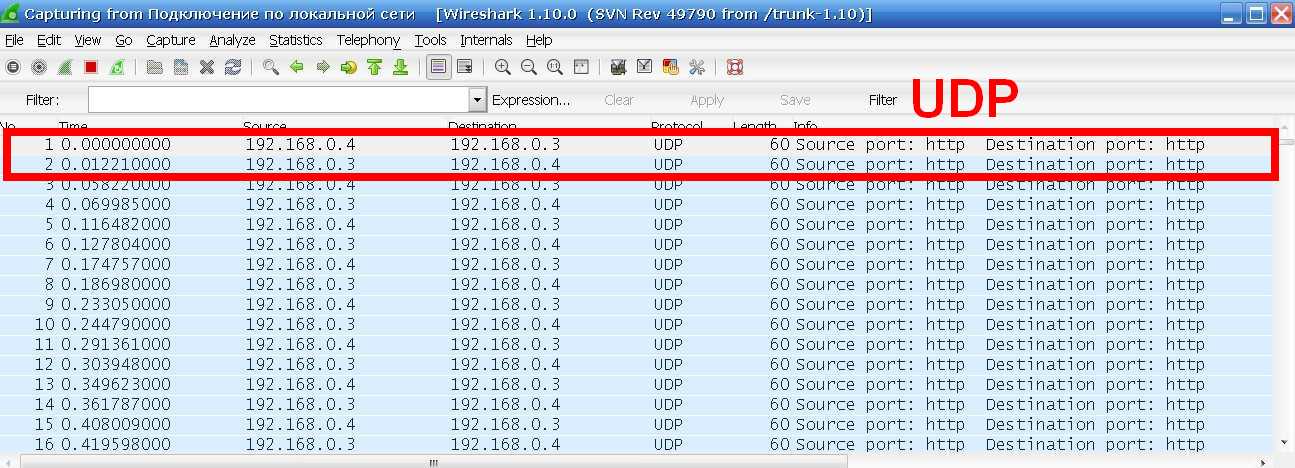

TCP.jpg [107.54 KiB]
UDP.jpg [117.87 KiB]
UDP надежней))
