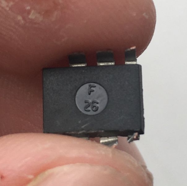

Вообщем,это валенки с подогревом.Так получилось что очень срочно нужно починить! Не один ремонтник не берётся пока не узнаёт что за микросхема.. Печаль печальная! Помогите пожалуйста знающие люди.Может быть это шим какой то или ещё че.. Остаток микросхема прикрепляю

Обвязку надо срисовать и потом сравнить с подобными ...

VIPer22A или 12А вероятность 95%, но чтобы его так разнесло нужно было сильно постараться.

Ребята спасибо за отзывчивость! Завтра буду пробовать,фото не то прекрепилось…Вот то что ещё должно было отправиться

это, к сожалению, ничего не говорит. Какие-то данные о форме для корпусирования, не более.

Возможно, это микросхема типа DM311.

Возможно, это ... DM311.
100% НЕТ!
У ТС-а "запараллелены" выводы 1 и 2, и с 5 по 8 -
http://radio-files.ru/viper12/
а у DM311 совсем всё по другому-
Так же, возможно, там стоит AP8012 https://oskolchip.ru/shop/281/desc/ap8012-dip-8-pwm Собственно, это аналог Viper12A

Ребят заработало! Всё ништяк! ViPer22A 100% подошёл! Спасибо вам огромное! Вопрос решён!

В данном случае, скорее всего, у вас Viper12 стояла- она менее мощная, в остальном "пофигу".. Интересно бы причину выхода из строя узнать, разнесло-то хорошо, аж предохранитель "металлизировался"..
