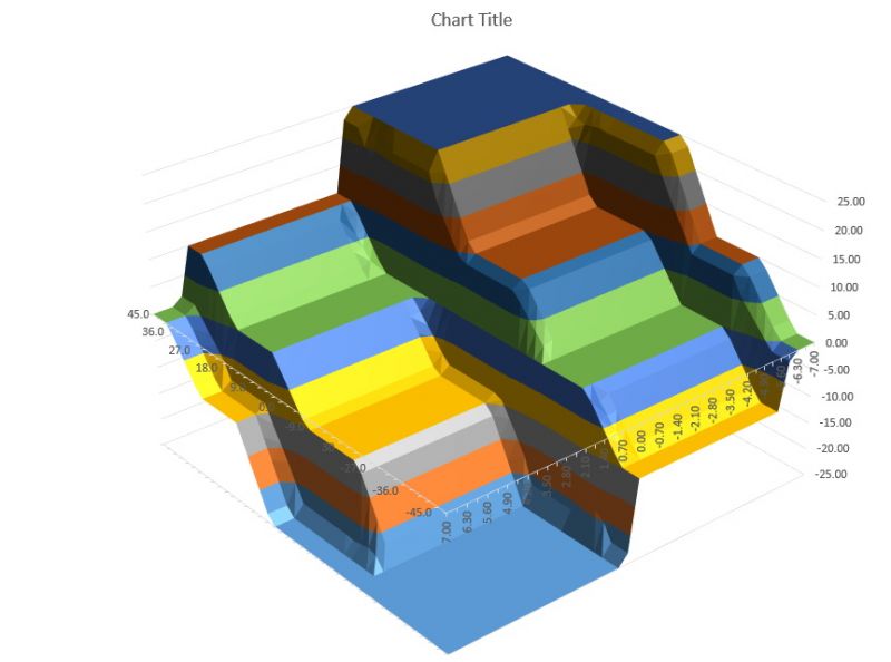

Хочу спросить у сообщества, кто имел дело с регулятором на нечёткой логике (Fuzzy logic regulator)?
Какие впечатления?
Я недавно занялся этим вопросом и просто в восторге. В двух моих проектах регулятор на Fuzzy logic положил на обе лопатки ПИД регулятор. Причём настройка регулятора на нечёткой логике оказалась на порядок проще и понятнее.
В моём блоге я обрисовал сравнение более подробнее, но хочу спросить, есть ли ещё кто-нибудь, кто занимался нечёткой логикой?
И почему при таких преимуществах (быстрое регулирование, отсутствие вынужденных колебаний, лёгкость настройки) нечёткая логика не заменила ПИД в устройствах регулирования?

Написал простейшую программу П регулятора.
Нагреватель начинает уменьшать нагрев при разнице температур 10 градусов. Можно подобрать под свойства реального нагревателя
Вначале формируем правила оценки разницы температур.
Затем правила управлением нагревателем. Поскольку параметр один, то и логические функции передают первый параметр на выход без изменений.
Код:
********************* P heating regulator sample code ***********************/
// Input temperature in degree - t_measure variable -127..127
// Setup temperature in degree - t_setup variable   -127..127
// output value = 0 - cold, 100 - full hot 100%
// one input variable
#define IN_COLD     -10
#define IN_HOT      0
#define OUT_COLD    0
#define OUT_HOT     100
#define NULL_PARAM      (0)
// Input fuzzification rules
//          name,     ffunc,    [n],  a,        b,      c,              next
MAKE_FFUNC (d_cold,   low,      0,    IN_COLD,  IN_HOT, NULL_PARAM,     d_hot);   // холодно
MAKE_FFUNC (d_hot,    high,     0,    IN_COLD,  IN_HOT, NULL_PARAM,     d_cold);  // тепло
// Output fuzzy rules
//        name,     A,      OPER,   B,        fin,       output,    next rule
MAKE_RULE (rule_01, d_cold, F_A,    d_cold,   true,      OUT_HOT,   rule_02);   // греем
MAKE_RULE (rule_02, d_hot,  F_A,    d_hot,    true,      OUT_COLD,  rule_01);   // не греем
int8_t in_scaling (int16_t in)
    return (lim_s8 (in));   // no need input scaling
int16_t out_scaling (int8_t out)
    return (int16_t)out;    // no need output scaling
int16_t heat_control (int16_t t_measure, int16_t t_setup)
    static int8_t delta_in;
    static int8_t out_control;
    int16_t delta16;
    fuzzy_param fuzzy =
        .in_array    = &delta_in,   // входная переменная
        .start_ffunc = &d_cold,     // первое правило фуззификации
        .start_rule  = &rule_01,    // первое правило управления
    delta16 = t_setup - t_measure;
    delta_in = in_scaling (delta16);
    out_control = process_fuzzy_logic (&fuzzy);
    return (out_scaling (out_control));
/****************** end ******************************************************/
Правила простейшие: если холодно, то греем, если тепло, то не греем.
Правила зацикливаем.
Специально усложнил код преобразованиями входных и выходных величин.
Сам код в три строчки.

Ну, тема наверное сложна, надо читать-изучать.
Сходу замечу, что приведенный пример "Написал простейшую программу П регулятора." у меня так и не заработал.
Я его пытался вкорячить в 8051 проц.. Вкорячил. Но не работает.
Ради проверки вкорячил за десять минут в ардуину. Тоже выдает нули.
fuzzy_logic.c/fuzzy_logic.h взяты с github-а
Спойлер#include "fuzzy_logic.h"
#include "fuzzy_logic.c"
#define IN_COLD -10
#define IN_HOT 0
#define OUT_COLD 0
#define OUT_HOT 100
void heat_control()
fuzzy_param fuzzy = {&delta_in, &rule_01, &d_cold};
//.in_array = &delta_in, // входная переменная
//.start_ffunc = &d_cold, // первое правило фуззификации
//.start_rule = &rule_01 // первое правило управления
delta_in = 90 - 20;
Serial.println(out_control);
void setup() {
Serial.begin(19200);
Serial.println("Started.");
heat_control();
heat_control();
heat_control();
heat_control();
heat_control();
heat_control();
heat_control();
heat_control();
void loop() {}
Результат:
Код:
Started.
0
0
0
0
0
0
0
0
Добавлено after 22 minutes 38 seconds:
Блин, а ведь это работает :-)
Оказывается там знак перепутан в примере.
Надо наоборот, delta16 = t_measure - t_setup;
Теперь работает:
Если "принудительно охлаждать объект", то резко пытается греть его.
Если не охлаждать, то держит на определенном уровне.
Целевая Т выставлена в 90C, т.е. действительно работает, примерно как П-регулятор с Кп=10.
Добавлено after 12 minutes 16 seconds:
#define IN_COLD -10
#define IN_HOT 0
#define OUT_COLD 0
#define OUT_HOT 100
Учитывая что эти коэффициенты как раз и дают Кп = 10 как (100-0) / (0 - (-10)) --, то на таком примере преимущество нечеткой логики не очевидно.
Какая разница, для какого регулятора потребуется подобрать Кп = 10 - для П-регулятора или регулятора на нечеткой логике?
image.png [20.94 KiB]

Отлично, что у вас заработало на 51 процессоре! Библиотеку проверял на пк в Vision Studio Code. Опечатку поправлю.
Насчёт примера - это ведь первый "HELLO world" в использовании регулятора.
Количество правил и входных переменных неограничено.
Например, можно добавить интегральную или дифференциальную ошибку и добавить правила для полного ПИД реглятора.

Для оценки правил отлично подошёл вариант построения трёхмерной поверхности из результатов и входных переменных. Сразу показывает, где ошибся в правилах:
