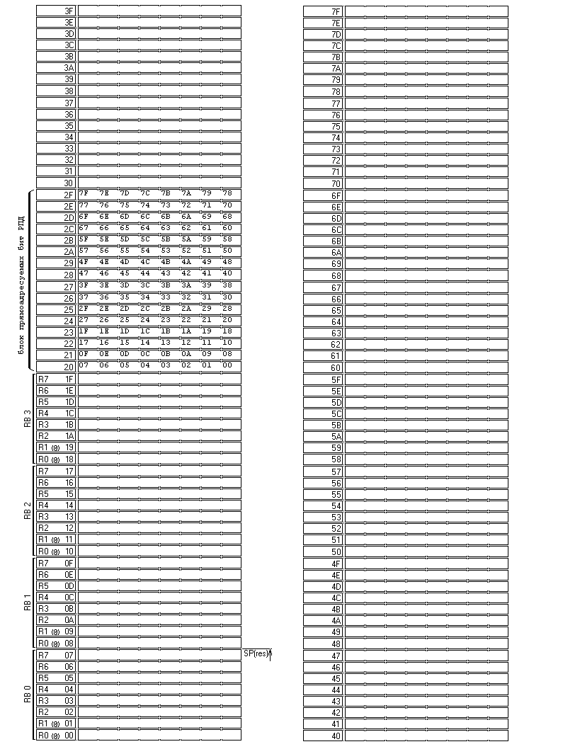

Первое, что резво в глаза бросается:
Нельзя абсолютно произвольно впихивать код в МК, не считаясь со структурой и организацией того МК.
1. Смотрим карту регистров РПД и положение указателя стека "по умолчанию" - без оного ни одна подпрограмма/прерывание никогда верно работать не будут!
(https://img.radiokot.ru/files/20529/2qo1qt1kgh.GIF)
И говорим спасибо авторам MCS51 за то, что хоть в область РСФ нет необходимости без надобности лазить за отключением неиспользуемых аппаратных модулей (как у некоторых АВРок и ПИКушек).
2. Практически всегда есть шанс "заглючить" МК до состояния полного отключения питания на 1-2 минуты для повторного перезапуска, ежли не учитывать что при подаче питания содержимое РПД неопределено, а сигнал RESET имеющееся до него содержимое РПД НЕ ИЗМЕНЯЕТ.
8)

все операции с @R0/@R1 нужно проверять на диапазон корректности (в тесте этого нету), чтоб запись не могла производиться выше адреса 0х40 - дабы содержимое стека не укошмарить.
