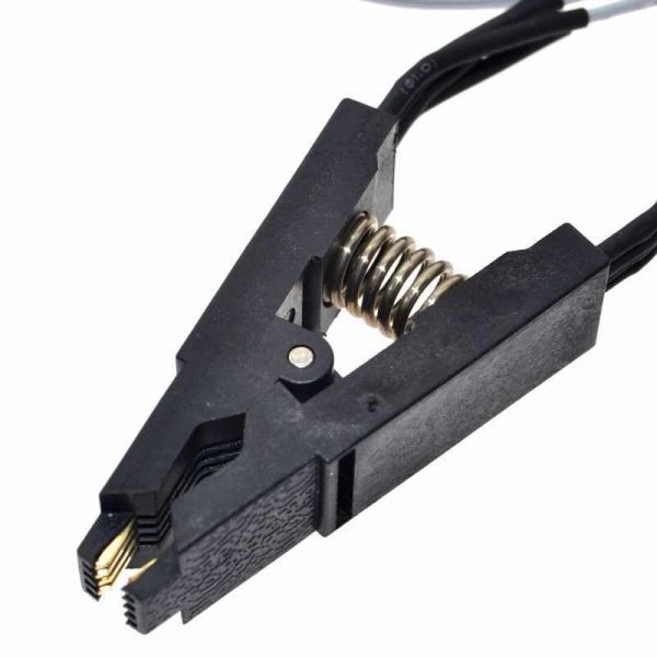

Пока что это единственный вариант к которому я склоняюсь, но тогда мне придется к каждой ПЗУ конектится. Пайкой заниматься нельзя, так как это будет видно, надо придумывать какой то быстросъемный переходник

Адаптер для программирования микросхем в корпусе SOIC8

Можно подумать программатор не по i2c будет считывать. И прещепка адресацию не отменит, она на плате задана.
А это можно узнать не попробовав?

Пишут, что прищепка не поможет.
Я спросил: это можно (заранее) знать НЕ попробовав прочитать содержимое через прищепку?

прищепка - это способ удобно прислюнявить проводки. на этом её волшебство заканчивается.

Щипцы на корпус DIP еще можно попользовать, да и то если сначала надо его от лака отмыть, что не всегда возможно. На smd это полный геморрой, если и удастся считать содержимое, то отнюдь не факт, что оно будет соответствовать оригиналу.
Поэтому лучше выпаивать, а если это невозможно, то...изначальная идея правильная.
