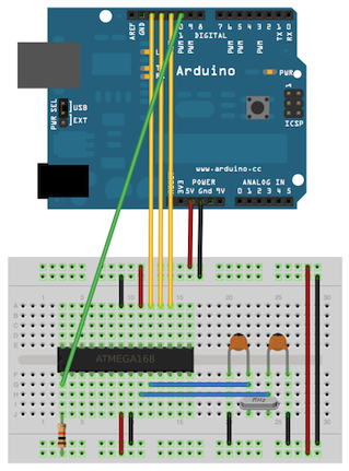

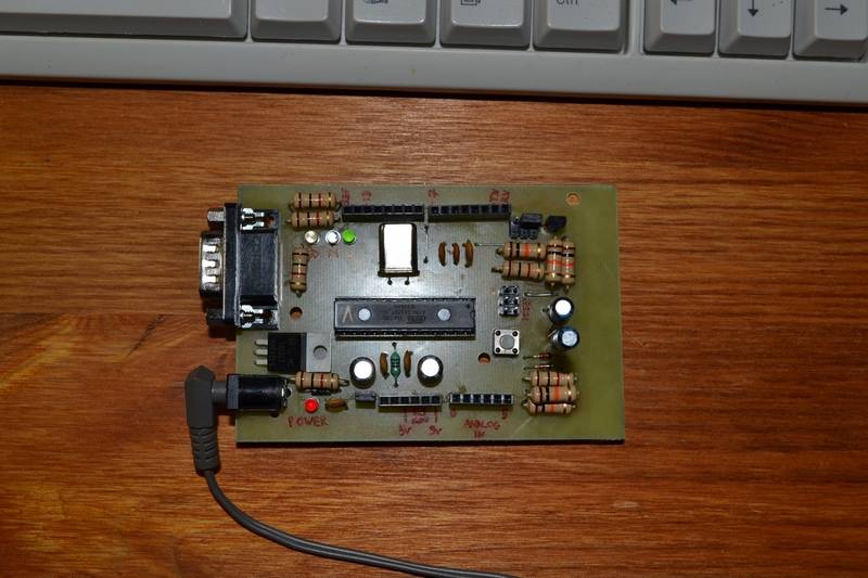

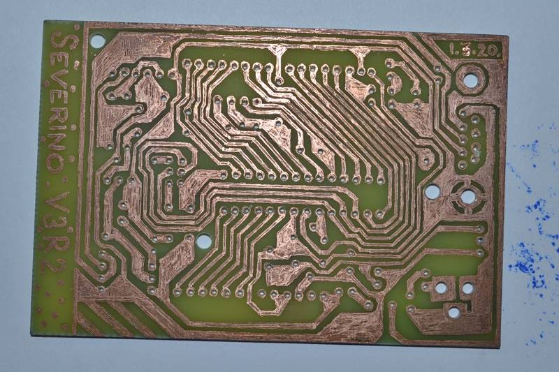

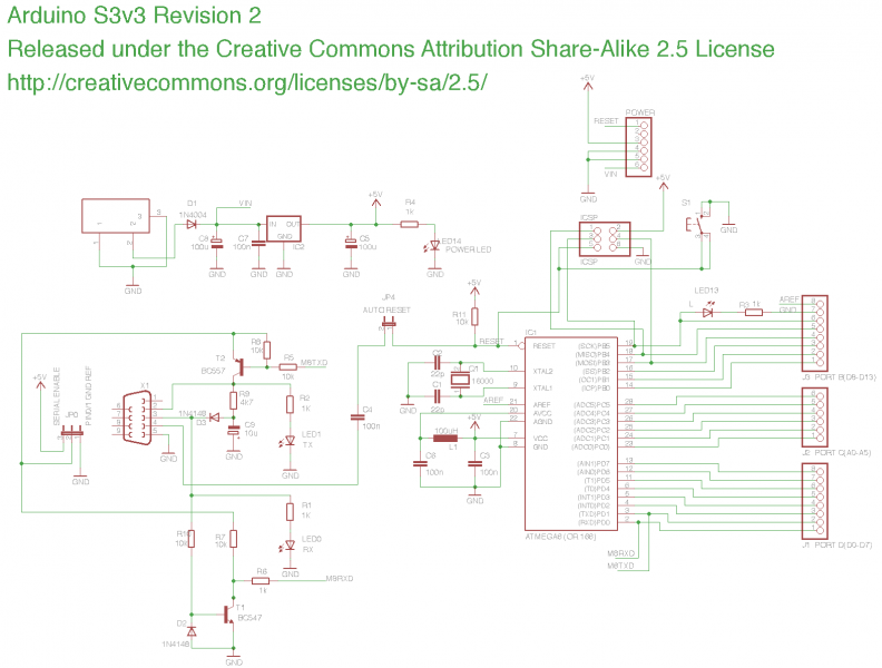

Здравствуйте. Собрал платку по ТАКОЙ схеме. К сожалению не учёл распайку кабелей СОМ. В наличие кабель с полной перекрёстной распайкой(не подходит). Возник вопрос - как подключить к пк? Подойдёт ли кабель с полной прямой распайкой или надо шаманить свой? Возможно ли(временно)подключить через "зелёный" модуль USB-UART SUUC0041(выходы TX,RX,+5,+3,GND)?
Требуемый для платы неполярный электролитический конденсатор на 10мкФ сделал из 2х полярных на 22мкФ.
Прошивка Atmel Atmega 328p-u(p-pu)
Atmega 328 прошивал через UNO и штатную среду IDE (Ссылка на видео, которое помогло :))
Необходимо:
1. Плата Arduino UNO
2. Чистый микроконтроллер Atmega 328
3. Макетная плата и провода к ней(папа-папа)
4. Резистор 10кОм
5. Конденсаторы 18пФ (я использовал 22пФ) 2шт
6. Кварцевый резонатор на 16мГц
Подключаем ардуино к пк и заходим в Arduino IDE. В настройках выставляем соответствующий тип платы, ком-порт и програматор AVRISPmkII. Открываем скетч из примеров с названием Arduino ISP. Заливаем в плату.
Собираем схему на макетке, подключаем к ардуино. В настройках выбираем тип программатора Arduino as ISP. Пишем загрузчик(Инструменты > Записать Загрузчик).
Не использовал проводки(синие)до кварца, просто воткнул его и конденсаторы в макетку напротив нужных контактов микросхемы. Это я к тому, что попытки прошить иначе результата не приносили. То ли макетка кривая, то ли настройки IDE были не те.
Возможно перед подключением схемы к ардуино и записью загрузчика необходимо внести изменения в файл avrdude.conf находящийся по адресу C:\Arduino\hardware\tools\avr\etc. ПРЕДВАРИТЕЛЬНО СДЕЛАЙТЕ КОПИЮ ФАЙЛА!!! НУЖНА ПЕРЕЗАГРУЗКА СРЕДЫ IDE!!! Открываем файл блокнотом и ищем параметр 0x1e 0x95 0x0F. Далее меняем последние 2 символа 0F на 14, сохраняем. Далее пишем загрузчик.
Не помню, как именно прошилось у меня(я изменял файл avrdude.conf), но возможно прошилось после того, как я откатил изменения(т.е шил с оригинальным avrdude.conf). Стоит попробовать и так и так.

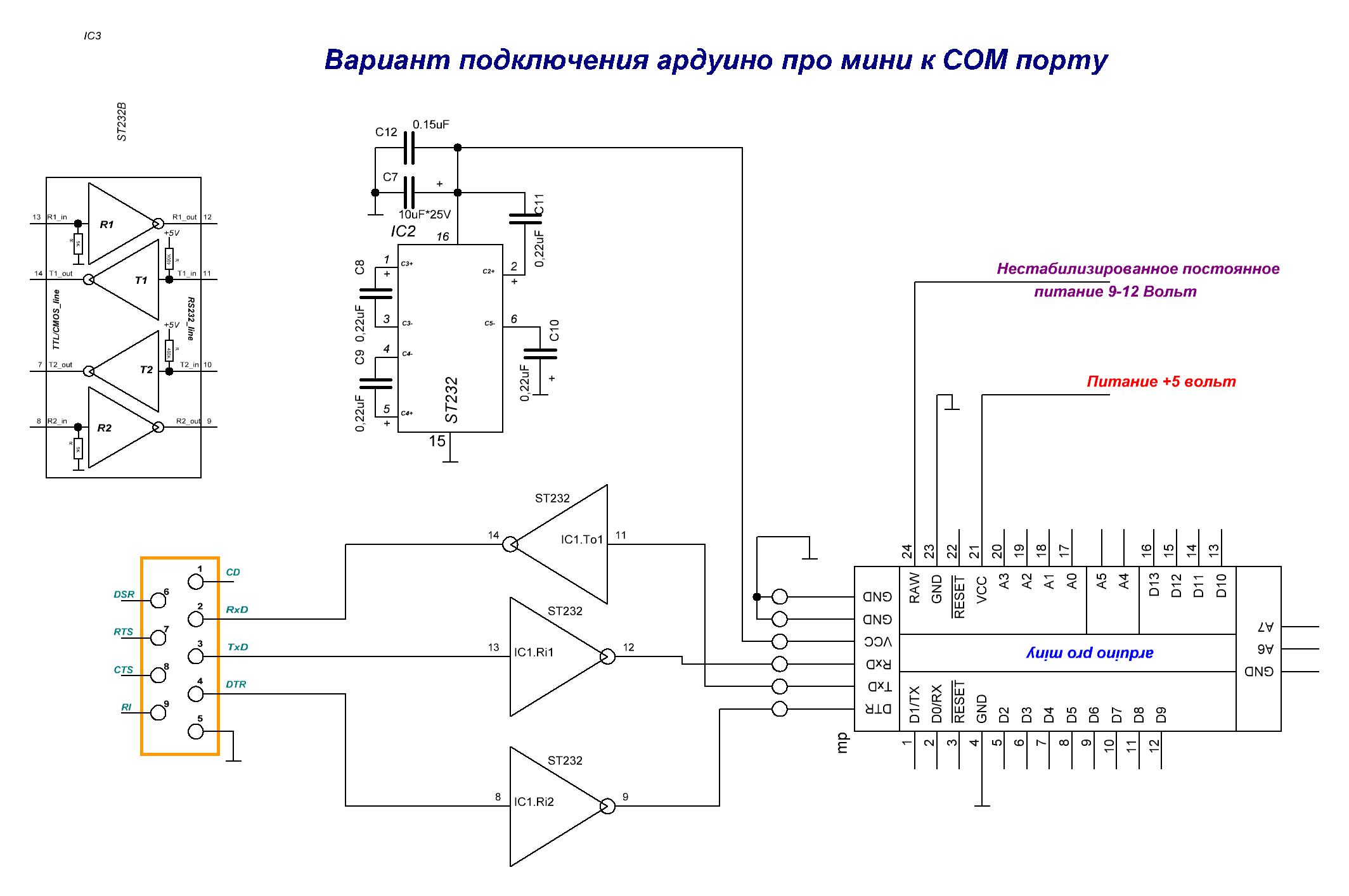

берем за основу
http://img.radiokot.ru/files/20529/25ak27b8p8.JPG
цепляем на разъём сигнал или от микросхемы-преобразователя ST232B (или подобной простейшей TTL-RS232)
или от USB-TTL моста коих в продаже в избытке.
Для обычного обмена достаточно наличия у адаптера выводов Rx, Tx и DTR
примерно вот так:
http://img.radiokot.ru/files/20529/25akjj8e7j.GIF
:roll:
Прошивайка делается из той же ардуино-нано (получаем ардуино ISP)...
8)

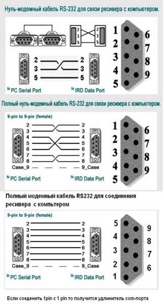

а точно не подходит? Полный на нужных пинах повторяет простой нульмодемный, а насколько могу видеть мыльную схему - там он и нужен

На схеме топикстартера ЖЛОБСКОЕ решение - не пожалей спецкристалла - того бы ...бардака не имелось.
Кстати первые варианты именно на СОМ-TTL преобразователях делались.
Это позднее стали USB-TTL преобразователи ставить.
Как-то странно видеть подобный набор рассыпухи на сайте ардуино...

а где там неполяроник? и нахуя но там

Ежли коммутацию Rx/Tx от компа к плате - то лучше отдельными платками саму мегу с обвязкой и микруху RS232 преобразователя делать...
Переброс "на лету" для меги 8 особо смысла не имеет - можно и про-мини взять...
:roll:
Виноват. Кабель тот что нужно. Прозвонил. Проверил сом-порт через гипер терминал.
:roll:
Хотелось как "проще" :)) FT232 слишком маленький, мне пока проблематично вытравить и припаять. Есть МАХ232 в dip-формате.
Для меня это хобби, а не средство прокорма. Тыкать разные датчики в ардуину или собирать "вытяжки в сортир" мне не интересно :)) Решил самостоятельно что-нибудь спаять. Так же рассматривал варианты плат от zelectro, но остановился на этой. Несомненно мой 000ой уровень как в электронике, так и в программировании - серьёзное препятствие. Но никто не говорил, что будет легко :)
