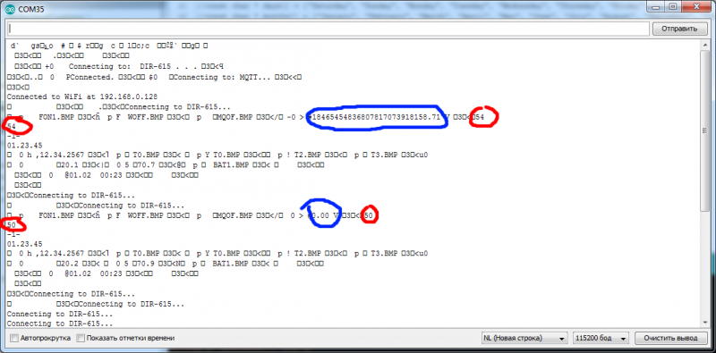

Вот один из примеров (Картинка кликабельна):
Это лог старта программы. "Кракозюбры" - это команды для дисплея, он работает через Сериал, не обращайте на них внимания.
Красным обведена переменная GetNewDateTimeData, которая объявляется в начале программы:
Код:
volatile boolean GetNewDateTimeData = 0;
Но в сериал видно что переменная равна сначала 54, а при повторном цикле - 50, хотя оба раза переменная обнулялась в цикле...
Второе: Синим обведена переменная WStationVoltage, которая тоже объявлена в начале программы:
Код:
float WStationVoltage = 0.0;
Но, как видно, вначале эта переменная равна ХЗ чему... а точнее: 18465454836807817073918158.71. Потом, по ходу программы "исправляется"....
Вот что это за глюки???

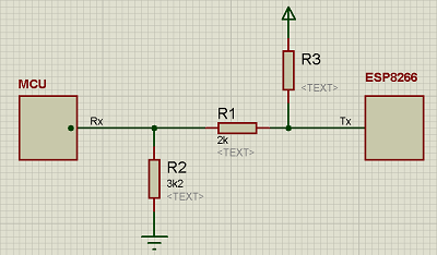

Сегодня еще потыкался. Приложу картинки, авось когда-нибудь выяснится в чем дело, может кто в какой документ тыкнет.
В общем то вот такая схема. ESP шлет данные через делитель R1R2, хотя для ESP он не нужен, делитель был для другого.
Как я говорил, если так запускать, ESP не стартует, уровень на его TX 0.2В где-то.

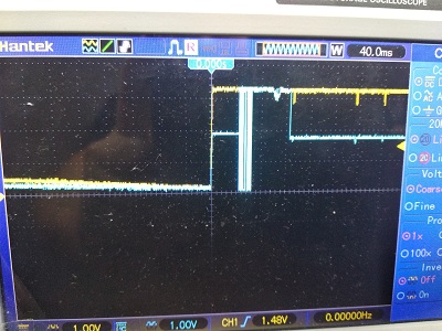

Если выкинуть R2, то вот осциллограмма старта (сделал на телефон, потому что осцилл с большой флешкой отказался работать).
Восстанавливаю R2, добавляю R3 и опытным путем устанавливаю что запуск происходит когда R3<3к. Запускаю и глядю.
Желтый луч - это питание.
Делаю вывод такой. В момент старта TX запускается подтянутым к верху, затем в режиме push pull отправляет свое стартовое приветсвие и уходит в плавающий вход. И видимо до привествия проверяет состояние пина. Может какая защита, чтобы приветствие свое не закоротить?
Я выше приводил цитату, повторю ее в укороченном виде.
If the printed information exerts
any influence on the functionality of the device, it is suggested to block the printing during the power-on
period by changing (U0TXD, U0RXD) to (MTDO, MTCK).
Надо почитать что это за MTDO такое :).
З.Ы. Питание не идеально, не думая что проблемы из-за него, все равно проверил на лабораторнике, эффект тот же.
