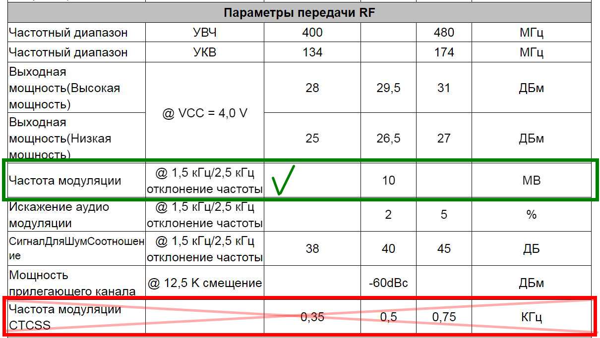

Можно ли конвертировать 3.3V ESP32 в 5 В для работы с дисплеем, с сохранением высокой частоты, 40-80МГц ?
Обычно, ESP работает с дисплеем по I2C. О каких МЕГАГерцах идёт речь?
 Заголовок сообщения: Re: Согласование уровней 5В и 3,3В.
СообщениеДобавлено: Пт фев 13, 2026 12:59:44
Зарегистрирован: Пн янв 27, 2014 14:35:48
Сообщений: 125
Дисплей без внутренней памяти. Требует постоянной передачи данных. 320х240 RGB 180Hz 8bit параллельный. ESP будет использоваться как драйвер для дисплея. Готовые драйвера не найдены.
