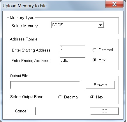

Привет всем!
Есть два устройства на таком МК, одно вышло из строя (сгорел МК), хочу скопировать прошивку с одного на чистый МК.
Для этого купил на али адаптер USB https://static.chipdip.ru/lib/139/DOC001139592.pdf
Через Silicon labs IDE, меню Debug-Connect - МК видится, в меню Tools-Upload memory to file - сохранил все 3 вида кода (RAM, Code, External memory) в 3 файла.
Как теперь эти файлы записать в другой МК? Обратной операции в IDE не нашёл :((
Читал про другие LPT адаптеры, но хочется же через тот девайс USB, неужели он не умеет писать в этот МК?
Нашёл ещё Flash Utility - она подключается к МК, но не воспринимает файлы, которые я получил из IDE - пишет "not hex format".
Хотя я же указываю в IDE, что hex (см. рисунок).
Подскажите для чайника, пожалуйста.
Добавлено after 5 hours 41 minute 51 second:
Отвечаю сам себе :) может, ещё кому-то пригодится.
В утилите Silicon Labs IDE сливаем прошивку (блок CODE) в текстовый файл и ставим крыжик hex.
Получаем текстовый файл, в котором каждый байт на новой строчке идёт. Странно, зачем так сделали.
GUI утилитой ASC2HEX.exe преобразовываем этот файл в файл .bin
Далее идём на 32-разрядную винду, и с помощью командной утилиты BIN2HEX.EXE преобразуем .bin в .hex
И уже затем Flash Programming Utility (в яндексе находится легко) в разделе Download hex File/Go/Stop выбираем этот .hex и жмём Download.
У меня получилось ;-) Архив с утилитками прикладываю здесь.
А гады silicon labs закрыли регистрацию для России (и Кубы) - но там есть их статья, по которой и делал (пришлось региться через vpn)

Подскажите по МК C8051F1320. Попытался извлечь программу из МК. Не читает. Контроллер закрытый. Какие есть варианты?
 Заголовок сообщения: Re: C8051F320 как прошить через USB Debugging adapter?
СообщениеДобавлено: Вс янв 15, 2023 20:06:01
Карма: 96
Рейтинг сообщений: 1472
Сообщений: 15176
Откуда: ДОНЕЦК
Из защищенного от чтения - никаких.
Разве что у спецов с навороченным оборудованием где-то в спецНИИ(или частной конторке) по потрошению враждебной техники.
