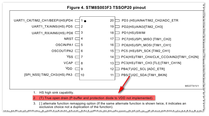

Некоторое время уже использую STM8S003F3P6, но недавно столкнулся с проблемой что при логическом нуле - ножка выдает как положено 0V, а от при логической единице выдает на ножке не больше 0.13V вместо 3.3V ожидаемих, хотя на протах А,С все нормально, думал что проблема в сгоревшем порте но ситуация повторилась еще на двух чипах.
С чего и всплывает вопрос, кто сталкивался с данной проблемой и как побороть?
Кусок используемого кода для проверки Порта B.

Спасибо,
банально не досмотрел что GpioB это true open drain и он физически не способен выдать Vdd так как нет Vdd-ключа, а только Vss-ключ.
Ех, придется все переделывать потомучто в моем случае pull-up резистор не подходит.

Я тоже на этом попался )))))
В первой своей поделке поленился удостоверится что да как... и как раз на оба вывода развел, на фотке видно, как потом проводками кинул на другие линии
