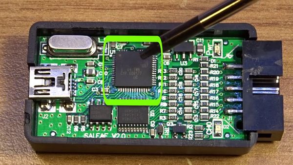

2. Для выяснения распиновки шины LCD решил покупать себе логический анализатор, чтобы был свой, ибо фирменный теперь недоступен. Сейчас отложил 3:
первые два:
- https://aliexpress.ru/item/100500162195 ... 1700625783
- https://aliexpress.ru/item/100500602388 ... 1700625783
У второго комплектация побогаче, понятно, что он и подороже, но первый стОит 434р. с доставкой, но пока искал, обратил внимание, что подобные анализаторы, даже в минимальной комплектации, различаются по цене, иногда весьма значительно, например этот, вдвое дороже:
https://aliexpress.ru/item/100500619915 ... 52bfzDsUdi
они что, внутри по разному устроены? Или переплата за бренд?
и еще один, с type-c и без корпуса:
https://aliexpress.ru/item/100500573692 ... 1700625783
На первые два в сети приводятся фото внутренностей. Плата обильно усыпана SMD-элементами, а у этого плата почти голая, вот и возникают сомнения.
Кто что посоветует?

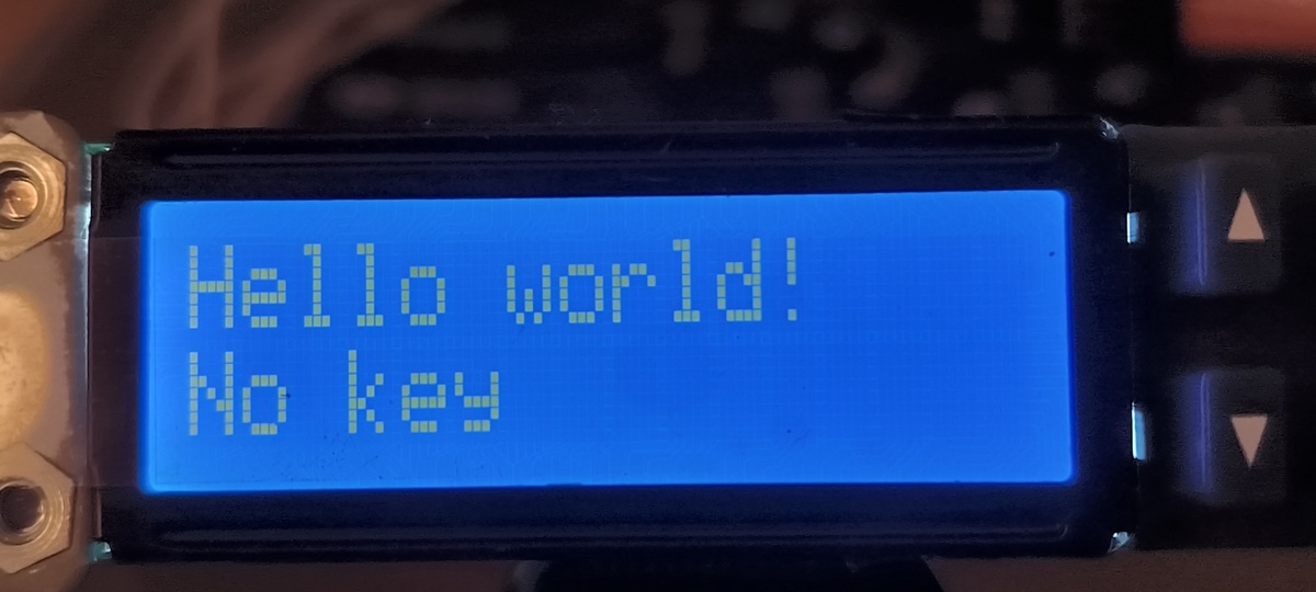

Всем привет.
Победил я этот модуль. Самое интересное, что обратившись к производителю в фирму Gifar за информацией по данному модулю, получил ответ, мол "изделие заказное, NDA все такое, и.т.д и.т.п , ничем не можем помочь.". Ну, думаю, ладно. Купил анализатор, взялся прозванивать все. Из однозначного выяснил только связь МК с SP232 и SP232 с разъемом наружу ( VDD, VCC, Rx, Tx ) и разъем программирования МК. Т.к. COM-портовые уровни мне без надобности, сдул SP232 и впаял перемычки для вывода USART МК наружу, но уже с TTL. Подцепил PicKit2 в режиме UART-tool, включил, на LCD высветилось "V.3.2.1 Start ..." и тишина. На кнопки не реагирует, на внешние сигналы тоже. Собрался уже доставать осциллограф, да цеплять свежекупленный логический анализатор, но победила лень. "Дай", думаю, "попробую подцепиться к МК, чем черт не шутит". Про NDA производитель не забыл, а вот поставить бит защиты прошивки не сподобился, повезло мне. :-) Считал прошивку, дизассемблировал, изучил по диагонали. Отдельная песня была с клавиатурой. Кнопки очень маленькие, переходные отверстия крошечные, прозвонить что куда просто нет возможности. Что куда идет выяснил уже непосредственно из прошивки. Исходный функционал, в силу своей скудности (весьма небольшой объем прошивки), мне не нужен, зато теперь смогу написать уже свою. Информация по подобному модулю, которую выложил ув. veso74 для данного модуля не подошла, не стали они прописывать какое-то внешнее командное управление, похоже, просто выводил эхо с линии, да туда-же отправлял данные о нажатиях кнопок.
Итог: за небольшие деньги получил небольшой, симпатичный, готовый модуль индикации с элементами управления и возможностью связи с внешним миром. Нечто подобное мне нужно уже сейчас. Возможно, буду использовать программный I2C и расширителем портов с таким-же интерфейсом, а может связь будет по тому-же USART, или по RS485, не решил еще. Если с этим модулем получится и понравится, то прикуплю еще, у продавца их много было. Бонусом пойдет логический анализатор с набором щупов, которым давно собирался обзавестить.
Как-то так. С наступающим НГ! Всем удачных поделок! :-)

Класс! Работа, достойная уважения. Добрался до сути и сообщество оповестил. Будь это не ПИК, а родёмые АВР - занялся бы и я на досуге таким реинженирингом. Но - не судьба. Ну и ладно.

Во вложении тестовый проект под данный модуль, для ознакомления. Тестируется LCD и клавиатура. Тест LCD самый простой, но, полагаю, во всем остальном данный представитель HD44780 будет работать "по букварю". Отдельно тестировался USART, но там все примитивно, по даташиту на данный PIC.
P.S. Если кому доведется работать с данным модулем. PIC программируется с конфигурацией вывода MCLR, как GPIO-входа ( MCLRE=OFF ), а иначе не запустится, нет резистора подтяжки к VDD. Не каждый программатор сможет перепрошить PIC с такой конфигурацией снова.

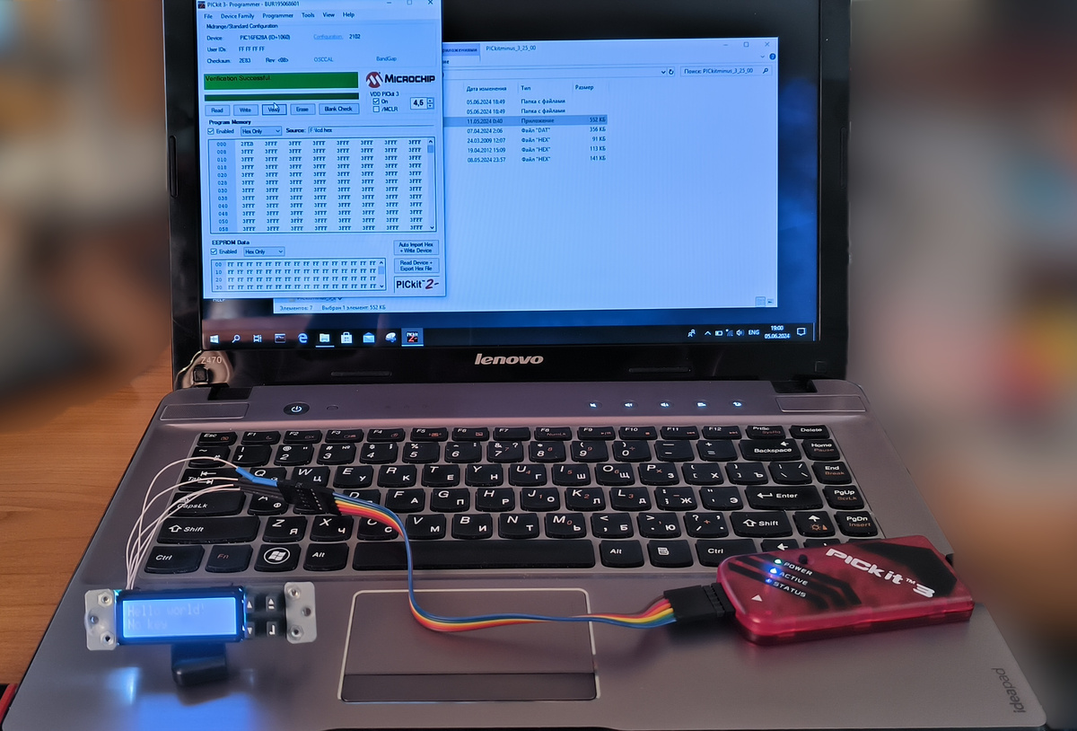

Доброго дня! А чем Вы прошивали? PicKit2?
Внутрисхемное программирование доступно?

Купил коробку этих плат. Купил PICkit 3.
Пока ждал, начал собирать программатор из аналога Orange Pi One и pickle, к моменту, когда "взлетело", пришёл PICkit 3.
Почитал про его поддержку в Linux, скачал PICkitminus_3_25_00.zip под Windows, прошил под Windows PICkit3 Operating System (поддержка scripting firmware и совместимость с ряда ПО под PICkit 3), тут же прошил выложенную уважаемым phalanx готовую прошивку (.hex) и с радостью наблюдал, что всё заработало.
В планах — написание прошивки и использование в качестве "внешних" клавиатуры и экрана в своих поделках.
Большое спасибо phalanx за проделанную работу и предоставление в свободный доступ ей результатов!
