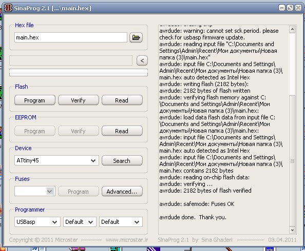

Подскажите кто знает.Купил программатор китайский USBasp V2.0 Установил дрова на компьютер.
Вроде заработал мой программатор и светодиоды на нем при прошивке начали мигать на программаторе.Напряжение снимаю с программатора - 5вольт. При этом появились вопросы.Так как я в программировании новичек прошу помощи, почемуто при прошивке микроконтроллера Attiny45 прошивкой взятой с сайта http://www.cxem.net на usb-осциллограф при проверке ног микроконтроллера после прошивки идет сигнал только с 5-ноги (MOSI) подключенный светодиод через резистор 1к мигает, остальные ноги (7-SCK,6-MISO, 2-XTail1, 3-XTail2) молчат(на них - 0 ) .Может не умею прошивать ? Использую программу SinaProg 2.1.

У вас ничего не куда не прошилось.
Подключите контроллер к программатору, откройте сину и выберите порт и скорость прошивки.
В окне контроллера выберите любой другой и нажмите поиск, он сам должен определить что подключена тини45.
Если все нормально нашлось, можно зашить файл прошивки если напишет ОК, верифицируйте файл прошивки что зашился с тем что лежит на компе.

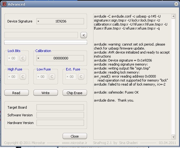

Если все ок можно открыть окно фьюзов и нажать считать должны считаться, у вас на скрине нули.
Если считались меняйте на свои и записывайте, после проверочное считывание.
Вот и все там не в чем ошибаться.

Attiny 45 программа находит а вот фьюзы не знаю как , так как после нажатия на кнопку advanced кнопки С не горят(не работают) ? В чем может быть дело ?
