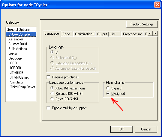

Рейтинг сообщений: 4
Зарегистрирован: Сб сен 20, 2008 12:12:30
Сообщений: 525
Откуда: Minsk
O-LED писал(а):
так в чем разница? оба типа - знаковые 8битные целочисленные переменные.
Это зависит от реализации компилятора. Например, в IAR C тип char по умолчанию беззнаковый. Чтобы сделать его знаковым, нужно изменить настройки компилятора:
Char.gif [15.86 KiB]

Сообщений: 1800
понятно. значит просто буду ВСЕГДА явно указывать signed или unsigned для переменных.
Сообщений: 525
Откуда: Minsk
Да, так вернее будет. Но можно просто узнать про типы своего компилятора. А то можно далеко зайти. Согласно правилам MISRA, базовые типа char, int, short, long, float, double вообще не должны использоваться. Вместо них для определенного компилятора директивами typedef должны быть определены и использованы имена типов эквивалентной длины. Например, UI_8, SI_16 и т.д. Но жить по таким правилам скучно, нет огонька, задора, ночей отладки!
