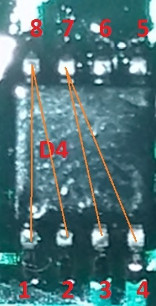

...Осталось найти нужные места контактов на плате и дело в шляпе :)
Места найти не сложно +Vdd - дорожка к 8 ногам, -Vcc - дорожка к 4 ногам.
SDA - дорожка к 5 ногам, SCL - дорожка к 6 ногам.
Но не забывайте - после подачи питания, диоды VD1, VD2 без подсветки,
будут блокировать SDA, SCL прижимая их к общему проводу.

Вот это меня как раз и смущает. Согласно описанию А2 не должен использоваться ни на одной микросхеме(подтянут к земле), но на фотографии видно что на ПЗУ D4 он подтянут к плюсу, а А0 и А1 вообще идут в никуда, на ногу 4 (GND) тоже подан плюс. Плата D3 должна подключатся А0 и А2 к земле и А1 к плюсу, на фото же А0 подтянут к плюсу, А1 и А2 никуда не идет. Чем бы прозвонить адресацию каждой ПЗУшки.

D4.jpg [21.17 KiB]
...Чем бы прозвонить адресацию каждой ПЗУшки.
Любым мультиком в режиме прозвонки.
Адресация там верная, не усложняйте себе жизнь :))
А на Вашей картинке - шина "земляная".
Спасибо. Я думал это плюс потому что соответствующий символ стоит рядом с ногой диода VD5

...соответствующий символ стоит рядом с ногой диода VD5
Это символ анода, который на общей шине (см. схему).
