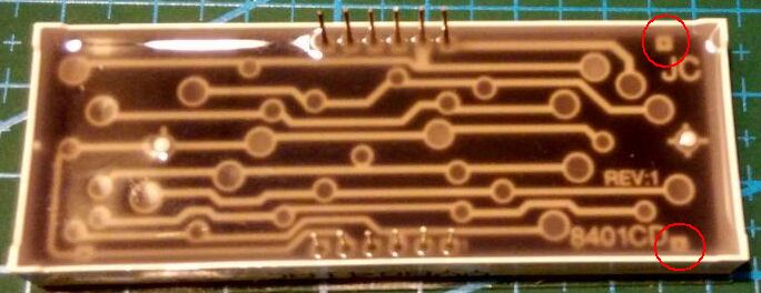

А это не они?

 Заголовок сообщения: Re: Нужна помощь в программировании
СообщениеДобавлено: Вс дек 25, 2016 11:11:50
Карма: 25
Рейтинг сообщений: 168
Зарегистрирован: Ср янв 29, 2014 08:41:31
Сообщений: 1231
Откуда: Баку
Там же пинов нет, просто какие-то переходные отверстия на плате или что-то в этом роде.
И на плате под них места нет.
Вообще очень непродуманная схема. Там на муське в комментах в конце пожаловались, что несколько портов МК вылетело через какое-то время. Ни транзисторов, ни, даже, резисторов в сегментах не предусмотрено! Экономить на таких вещах себе же во вред.
СообщениеДобавлено: Вс дек 25, 2016 11:18:26
Карма: 19
Рейтинг сообщений: 230
Зарегистрирован: Чт окт 06, 2016 21:12:07
Сообщений: 606
Откуда: Южное Бутово
Это да. Схема упрощена до безобразия. Странно, что от перегрева не умирает в ближайшие дни.
Кстати, а может китайозы не вывели восьмой сегмент (точки), а вместо них всегда выбираются два светодиода двоеточия?
