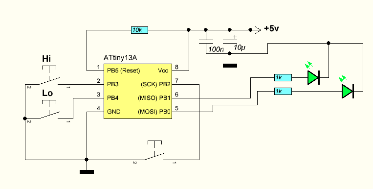

Отчитаюсь. Удалось более-менее победить мерцания на яркости меньше 50%. Питание светодиодов от 12 вольт, тинька питается через преобразователь mp1495, от 5 вольт. На источнике питания 12 вольт, при работе шима, присутствуют постоянные шим пульсации. На выходе преобразователя пульсаций нет. Добавив конденсатор на 1000мф, на входе питания, пульсации гасятся, но не полностью. Если вешаю конденсатор на выход светодиодов, то работа тиньки прекращается, т.е. происходит выключение. И при попытке включения тут же выключается. Думаю проблема пульсаций связана с включением/выключением светодиодов, происходит просадка входного напряжения. И так от любого источника питания.

Хорошо бы увидеть полную схему как есть.
Светодиоды какие используются?
Какой максимальный ток нагрузки одного канала?
Ну и какая прошивка задействована?
Источником 12 В что является?
Автомобильный аккумулятор не пробовал задействовать для теста?

Я использовал стандартную регулировку, немного дополив платку. Порезал ненужные дорожки и прокинул новые. Вот так выглядит платка
Синий общая масса, черный и белый выход pwm по каналам. Мгтф это питание тиньки.
Использую переделанное кольцо, 4 диода последовательно и резистор на 1Ом. Две группы по 20шт, 3V 350mA 6000K и 3V 350mA 3000K.
Центральный +, боковые вход pwm с ключей платы контроллера.
После сегодняшних ковыряний, пришел к выводу что неважно какой или сколько кондеров стоит по питанию. Небольшие пульсации остаются. Вижу глазами и камерой. Без кондеров прям совсем ужас для глаз.
На один канал на максимуме выходит 1Ампер, два канала около 2Ампер. Но пульсации незаметны только на частоте с яркостью выше 50%. Прошивку использую последнею, PWM_V.HEX

Не понятные полосы на видео… ни о чём видео не сказало. Я просил схему а не плату… по плате не особо всё видно. Но и к ней есть вопросы… куда идёт провод от R1 который уходит под тиньку?
Транзисторы коммутируют общий минус к светодиодам? Если так, то непонятно почему исток транзистора Q1 не идёт на общую шину (синий провод)? И как измерялся ток канала? Надеюсь при подключении его напрямую к источнику напряжения? Про источник напряжения 12 В не написал. Так что за БП используется? Если сам БП просаживает напряжение при нагрузке, то возможно от этого и мерцает. Может есть БП для ПК? Им тоже можно проверить…

Полосы на видео это пульсации работы шим. От яркости меняется ширина черных полосок.
Вот схема
Преобразователь понижайка https://aliexpress.ru/item/1005002065822127.html
Транзисторы коммутируются на общую шину через переходные отверстия на обратной стороне. Вот не колупанная платка, но мертвая.
Ток канала проверял через лабораторный блок питания, он у меня выдает до 20 ампер на 20 вольтах, так что запас есть. Проверял ток как напрямую, так и через всю схему.
Блок использую от ноутбука, понизив выходное напряжение с 19в до 12.5в. Блок питания поддельный, по этому не верю в реальность написанного на нем, но 2,5-3 ампера там должно быть. Переделав в 12, ток в любом случае подрос.
Сегодня расколупал ибп и вытащил акум. На нем было 13вольт, но все так же пульсирует.
Проводок от R1 идет не под тиньку, а на 5 ногу - это выход на кнопку.

Я что-то тупану… :facepalm: почему-то решил, что у тини13 один аппаратный канал ШИМ, а сейчас глянул в даташит и оказывается их два… :)) так что немного перенастрою таймер, исправлю алгоритм :write: и посмотрю какую частоту реально выдаст канал ШИМ. :)

Попробуй эту прошивку…
PWM_Va.hex [2.02 KiB]
Частота ШИМ 4,5 кГц. Выводы МК необходимо переделать, а именно перенести кнопку с РВ0 на РВ2. А выход канала 2 с РВ2 на место кнопки на РВ0. РВ0 – будет первый канал, а РВ1 – будет второй канал. Вот по такой схеме.

VNS, вы прям волшебник! Все заработало без мерцаний, я даже кондер не ставил фильтрующий.
