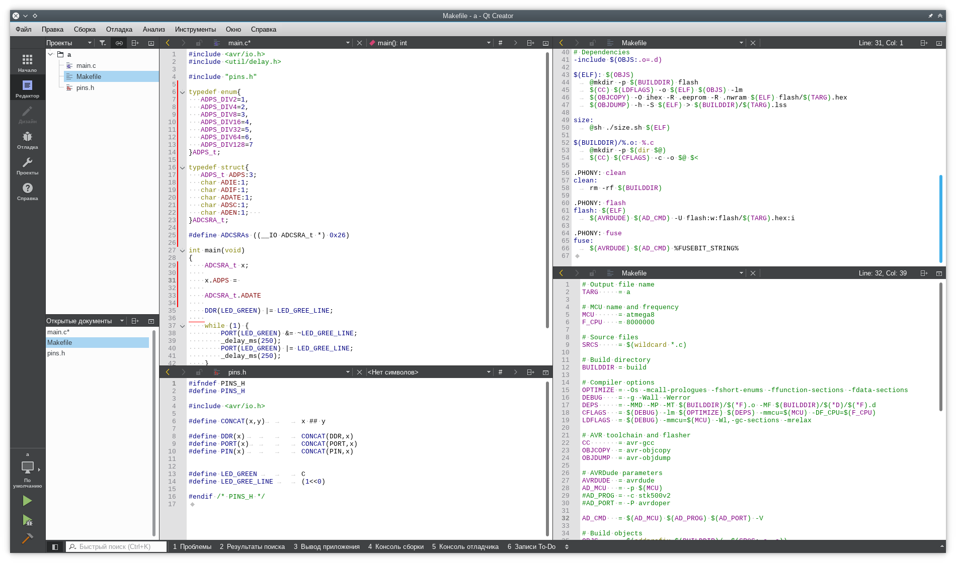

Посоветуйте С/С++ редактор с автозавершением
Codevision и AVRStudio4 как таковых плюшек не имеют, ну разве что примитивная подсветка синтаксиса.
Keil 4 уже лучше, но с перечислениями в битовых полях структур тоже что-то не так.
Например код в заголовочном файле:

Я в программе пишу
Код:
void main(void)
   ADCSRAs->[вот тут должен вывалиться список ADPS...ADEN]=[тут тоже должен появиться список значений ADPS_DIV];
В идеале хотелось бы что-то легкое и простое типа Notepad++. И вообще что сейчас годное есть?
Уже на протяжении многих лет применяю и всем советую IDE Eclipse. Это, конечно, редактором назвать можно с определенной натяжкой, это 100% IDE, и не очень легковесная... Но по сравнению с MS Visual Studio просто перышко.
Сам пользуюсь Eclipse Mars 2, более новые стали сильнее ориентироваться на Java-разработчиков и имеют всякие странные эффекты при работе с Си.

Eclipse классный, но по enum автоподсказку вытащить не получилось.
Может делаю не так?

нажимайте Ctrl-Space после ввода первых символов константы. лично я для удобства всегда константам даю имена, начинающиеся со смыслового префикса, например:
Код:
enum{
   CMD_STOP,
   CMD_UP,
   CMD_DN
тогда ввожу CMD_ и получаю ограниченный список имен. enum в Си не тип вообще, есличо (ну, может последние версии что-то поменяли... не в курсе)

Более менее вопрос прояснился. Спасибо за советы.

Можете ещё Qt Creator попробовать, он достаточно легковесный, по сравнению с тем же Eclipse:
Не совсем то, что Вы заказывали, но автодополнение с учётом препроцессора (а ADCSRAs это всё же макрос) - это посложнее будет и, если и реализовано где-то, то вряд ли много где.
Мне ещё в Qt Creator нравится его способ работы с несколькими файлами исходного кода. Можно рядом открыть даже один и тот же файл в нескольких "окнах".
